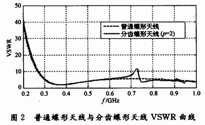

对两类天线进行建模仿真,其尺寸数据如下:普通蝶形天线A=B=200 mm,D=10 mm;分齿蝶形天线p=2,其他参数与普通蝶形天线相同。仿真得到两者的输入驻波比曲线(VSWR)如图2所示。
通过对比可以发现,在相同尺寸下,分齿天线重量相对普通天线减少35.2%。同时,两者的驻波比随频率变化趋势相同,在600 MHz以下,两者性能基本一致。而在670~770 MHz部分,分齿天线相对于普通天线驻波比产生抖动。因此,当针对低频频段需求时,完全可以使用分齿结构代替普通结构、降低天线重量。

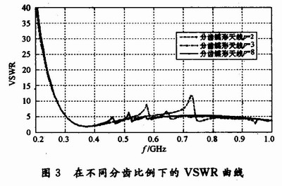

针对分齿蝶形天线,在上述基本参数的基础上(即A=B=200 mm,D=10 mm,n=9,E=A/17),改变分齿比例,研究分齿位置对天线性能的影响。经过多组仿真,选取具有代表性的三条曲线(p=2,3,8),如图3所示。对比不同分齿比例的驻波比曲线,可以发现抖动出现的波段与分齿比例p直接相关。当p增大时(即分齿位置向馈电端靠近时),抖动部分向低频段移动,并且抖动幅度逐渐变小。其相对原普通蝶形天线重量分别减少35.3%,41.8%和46.3%,重量减轻比率逐渐增加。

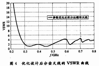

针对上述设计要求,依据关于分齿位置的仿真分析,对分尺蝶形天线进行了进一步结构改进、参数优化,得到如图4所示的天线驻波比曲线。其基本设计参数为A=B=172mm,D=10mm,n=9,p=3,E=10.12mm。如图4所示,仿真得到参数优化后的天线在300~496MHz频段内,VSWR< 2,且波形平坦。

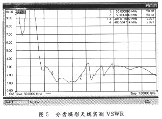

对上述设计方案的天线进行了加工,并使用安捷伦8363B型网络分析仪对天线实物进行测量,得到其VSWR曲线如图5所示。
结果表明,该天线在294.0~488.6 MHz的频率范围内,天线馈电端VSWR<2,波形平坦。其带宽范围与原仿真曲线相比(300~496MHz),频段基本一致。实际波形抖动出现在 525~705 MHz波段,低于仿真曲线(577~754 MHz),但因处于工作频段外,对天线性能无实质影响。分析实测频段结果与理论值间的差异,认为主要来自于实际加工误差。
综上所述,试制的分尺蝶形天线的-10 dB(VSWR<2)频率范围为294.O~488.6 MHz,带宽为194 MHz,中心频率为391 MHz,相对带宽达49.6%,大于超宽带天线相对带宽25%的下限,重量减轻比率达41.8%,符合设计需求。
