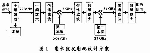

本设计要将70 MHz的信号上变频到31 GHz输出,考虑到经过功率放大后的强发射信号泄漏对发射机性能指标将造成影响,并且此时采用滤波器来提取输出信号非常困难,代价昂贵,因此采用两次变频的方法,将中频信号调制后上变频到毫米波频段。设计方案如图1所示。
图1中,基带信号经中频调制后得到70 MHz的中频信号,中频信号经中频放大和低通滤波后与2.93 GHz混频得到3 GHz,再将3 GHz与29 GHz混频得到31 GHz,即利用混频上变频到毫米波频段。其中带通滤波器用于抑制边带噪声及倍频产生的干扰,射频放大器用于补偿倍频损耗。对于第一本振为获得较高的频率稳定度、相位噪声指标和频率分辨率,可采用混频锁相法设计。对于第二本振,由于其频率达到29 GH- z,接近毫米波频段,可采用微波锁相,然后再倍频的方案实现。

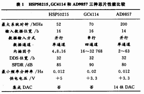

数字上变频器主要是对输入数据进行各种调制和频率变换,即在数字域内实现调制和混频。表1给出了具有代表性的数字上变频器HSP-50215,GC4114和AD9857三种芯片的性能比较。
在比较了3种芯片的杂散性能和频率分辨率等性能参数的基础上,可得出AD9857的工作频率最高,由于集成的高速直接数字合成器输出频率要小于系统时钟的43%,因此输出频率范围最大。此外AD9857内部的14位高性能高速数/模转换器,可提高系统的集成度和稳定度。综上所述,本文采用 AD9857实现毫米波系统数字上变频。

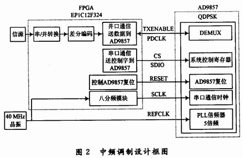

本设计采用基于DDS技术的正交上变频器AD9857与FPGA相结合的方案实现70 MHz中频的QDPSK调制。系统框图如图2所示。
由图2可知,基于EP1Cl2F324的FPGA主要实现基带信号处理、FPGA与AD9857的串口通信、FPGA与AD9857的并口通信和时钟控制设计。

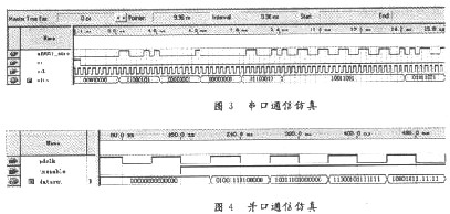

信源首先经串并转换将输入的单路串行数据转换为双路并行数据,经过串并转换产生的数据速率减半,再经过“差分编码”转换为相对码,通过并口送入 AD9857进行绝对调相。在FPGA与AD9857串口通信中,当CS为低电平时,开启AD9857的串口,FPGA通过SDIO将控制字发送给 AD9857,设置AD9857的工作方式,当CS为高电平时,关闭AD9857的串口,串口通信仿真如图3所示。在FPGA与AD9857的并口通信中,当TXEN-ABLE为高电平时,通过PDCLK读取FPGA中的14位并行数据送入AD9857,当TXENABLE为低电平时,关闭AD9857 的并口,并口通信仿真如图4所示。
40 MHz晶振为EPlCl2F324提供系统时钟;经FPGA八分频后通过SCLK送入AD9857中,作为串口通信时钟;经AD9857内部PLL倍频器五倍频后,作为AD9857的内部系统时钟。
AD9857工作在正交调制模式,14位并行I/Q数据分成两路交替输入,经过CIC滤波器,可编程内插器后送人正交调制器。DDS核产生正交本振信号到正交调制器,分别与I/O信号相乘后相加或相减,产生正交调制信号。最后通过14位DAC转变为正交调制的模拟信号输出。
