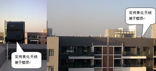

(1)面积不大,但相对封闭的高档小区:通常采用RRU+室内(外)分布系统进行覆盖,室内分布系统解决地下室和电梯的盲区覆盖,通常采用全向天线和定向天线;室外分布系统主要解决花园和住户区域弱信号覆盖,通常采用在楼顶安装美化天线对花园和住户区域进行覆盖(图1),信源或干线放大器安装在电梯机房,工程量较小,大大缓解物业谈判的压力,减小住户投诉的可能性。

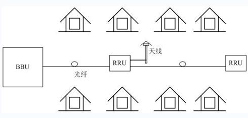

(2)大型高尚住宅小区:既有高层又有中高层建筑的密集住宅小区,室内覆盖方式同上;室外的覆盖可考虑分区用室外分布系统进行多点覆盖,基站设备可以安装在小区的接入网机房,通过射频拉远或室外分布系统等手段将信号引到不同区域,再采用易于室外安装且美化的天线对各分区进行信号覆盖(图2所示)。这样“化整为零”的做法,工程量小且比较隐蔽,可以缓解物业谈判的压力。

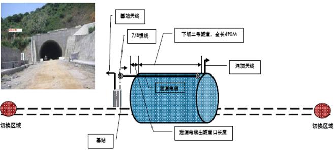

(1)RRU+泄漏电缆解决方案(图3所示)。信号源通过泄漏电缆传输信号,并通过电缆外导体的一系列开口,在外导体上产生表面电流,从而在电缆开口处横截面上形成电磁场,这些开口就相当于一系列的天线起到信号的发射和接收作用;
