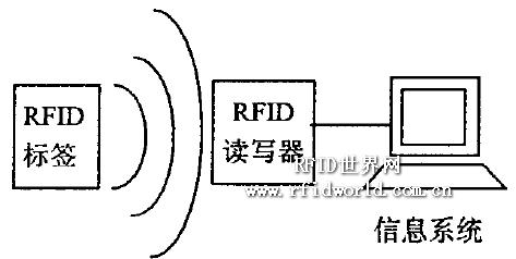

          RFID标签可以很好地与计算机信息系统一起组成各种应用的解决方案。当带有RFID 电子标签的物品经过读写器时,电子标签被读写器激活.并通过无线电波将标签中携带的信息传送到读写器以及计算机系统,完成信息的自动采集工作.计算机应用系统则根据需要进行相应的信息控制和处理工作。整个过程如图1所示。无需人手工干预,自动化程度高。以简单RFID系统为基础,结合已有的网络技术、数据库技术、中问件技术等,可以构筑一个由联网的阅读器和大量移动的或静态的标签组成的配送中心物联网信息处理系统。

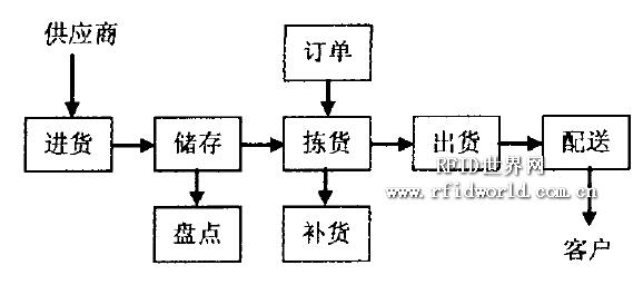

          配送中心 的基本作业流程如图2所示:供应商将商品送到配送中心后,经过核对采购计划和进行商品检验后,将货物送到货架的不同位置存放,并定期或不定期对货物进行盘点。有订单后,将所需货物的存放位置查出,并进行拣或,出货,然后配送到相应的客户。如果货物有缺,则需要进行补货。图中操作的每一步都要准确、及时,并且具备可跟踪性、可控制性和可协调性。
        图2配送中心作业流程图
           相应地,配送中心信息系统分为如下几个主要的处理模块:进货模块,储存模块,盘点模块,补货模块,配货模块。下面逐一进行介绍。
