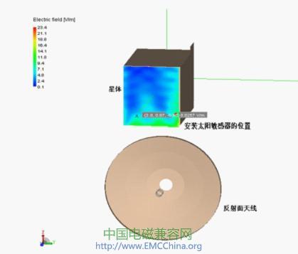

图2给出了使用FEKO软件对发射天线在星外某区域产生的电场环境分布的分析结果。可以看到圆形反射面天线在其后部区域产生的电场分布情况,该区域的场强最高值为25V/m。

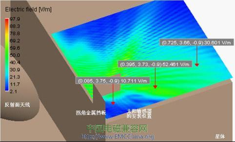

在应用这几种控制方法时,需使用电磁场数值仿真分析软件对控制的效果进行分析验证。图3显示了使用一块拐角金属板对安装太阳敏感器的位置进行遮挡的仿真分析,遮挡后该位置的电场强度下降了12V/m。
