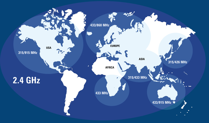

  图 1 免费频段的全球分配情况
  在实施无线传输以前,还必要对传输频率进行定义。图1显示了当今全球频率的分配情况。全球各地区低于1GHz的频率使用情况不尽相同。在欧洲,433MHz和868MHz均为免费使用,而在美国,免费使用的频段为315MHz和915MHz。只有2.4GHz 频段(Wi-Fi和蓝牙也使用该频段)在全球免费使用。此外,就868MHz和915MHz而言,可以使用相同的天线。只要具有一个灵活、自由可编程 的RF 收发器,一款可选择运行在868MHz或915MHz上的全球解决方案也是一个不错的选择。在这种情况下,必须要确保将运行频率转换至设备运行地区所允许的频段范围。这会增加成本,因为必须要发布两个不同的固件版本。
  IEEE 802.15.4专门针对下列频率而定义:
  * 868MHz、1通道 20kbps … 100kbps(仅适用于欧洲)
  * 915MHz、10通道 40kbps … 250kbps(仅适用于美国)
  * 2.4GHz、16 通道 250kbps(适用于全球各地区)

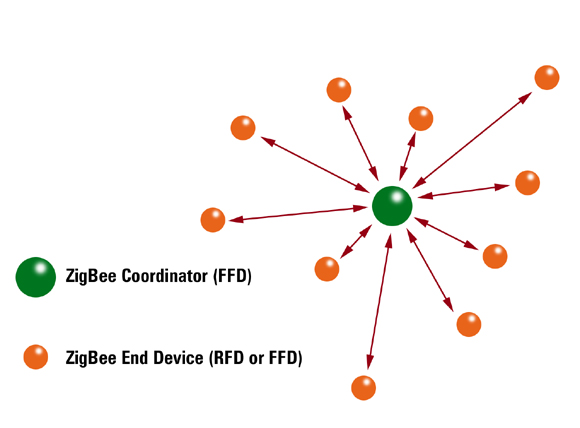

  图 2 ZigBee 星形网络

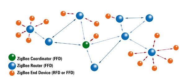

  图 3 ZigBee 网状网络
 位于IEEE 802.15.4点对点通信协议之上的ZigBee栈,使ZigBee节点的个域网(PAN)实现成为可能。可以采用星形网络拓扑(请参见图2)、树形或网状网络拓扑(请参见图3)。每一个ZigBee PAN 都需要一个PAN协调器设备。PAN 协调器启动网络,并向新网络分配PAN-ID。此外,PAN协调器通常还具有数据包路由功能。在树形和网状网络中,通常会有若干个具有ZigBee路由器功能的节点。这些路由器节点可将接收到的数据包转发至下一个ZigBee节点,并通过完整的ZigBee网络以这种方式实现数据包从发送者到接收者的跳转。
  ZigBee终端设备仅与其母节点(PAN协调器或路由器)进行通信。这些终端设备的功能相对较少,因为它们不需要路由功能。精简功能设备(RFD)的一个优点就是栈尺寸明显要小很多。因此,程序闪存、数据存储器RAM以及闪存要求也大大降低。这就使得通常是ZigBee节点主要组成部分的RFD颇具成本优势。RFD特别适用于超低耗设计,因为在大部分时间里可以将微控制器和RF收发器关闭。一个具有路由功能的设备需要始终谨记,其必须要接收一个数据包。
  ZigBee使用16位节点寻址,理论上允许一个PAN中有近2^16个ZigBee节点。在实际应用中,节点的数量受数据包延迟限制。就星形网络而言,《2000个节点最为合适。
  谈及 ZigBee,一种比较简单的情况就是开启和关闭灯具的照明开关。照明开关可以是一个RFD且连续处于深睡眠模式。如果按下照明开关上的按钮,则微控制器被唤醒,开启射频并将要求的数据包发送至其母设备(路由器或PAN协调器),等待数据包确认并返回到睡眠模式。然后,该网络将开始传输数据包,数据包最终跳转至目标地址—— 灯具。路由器和PAN协调器必须始终清楚会有一个数据包到达。因此,这些节点绝不能进入深睡眠模式。但是在该示例中,如果路由器位于与主电源相连的灯具中,则不存在功耗问题。
  底层的PHY和MAC均由IEEE?802.15.4标准定义。上述所有层均由 ZigBee定义。PHY和MAC实现了两个节点间的点对点通信。ZigBee NWK(网络)层进行数据包路由,并将接收到的数据包发送至下一个ZigBee 节点,或将其转发至APS(应用支持子层)。然后,APS将处理ZigBee节点内针对某个应用的数据包。具有射频功能的一个ZigBee节点可处理若干个应用,以开关为例,温度测量和湿度测量就可在一个盒子里进行。在这种情况下,由 APS来决定哪些应用是数据包的终点。首先,ZigBee设备对象(ZDO)有助于应用软件和ZigBee堆栈软件的协同运行。一旦做出决定,还可集成一个安全服务以实现安全的数据传输。
