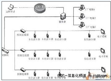

  基于RFID的离散MES数据采集网络拓扑如图1所示,底层工位读卡器上接控制连接器至服务器,下连生产线上各种在制品。实现底层生产数据的采集和服务器通信的应用集成。车位读卡器实时采集车间现场数据.通过控制连接器将数据反馈到服务器。管理人员通过工厂电脑实时分析现场数据,做出合理决策,并通过工厂电子看板形式告知工厂员工。工厂员工可以根据新的指令完成在制品。RFID读卡器读取在制品电子标签信息.一方面传送至工厂电脑,作为生产监控的基础信息,另一方面回送至车位读卡器,并通过电子看板给予工人相应的生产操作指导。
图1 RFID数据采集网络拓扑图
