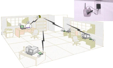

大唐移动室内放装型AP合路方式。通过与原有室分系统的合路,将WLAN信号均匀的分配到每个天线点。其室内分布型设备安装方式如图1所示,通过在热点区域单独布放AP的方式,保证了大量用户同时使用WLAN网络的带宽要求。
图1 热点区域单独布放AP

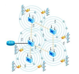

大唐移动自适应网状组网(Mesh)通过各个多载频WLAN基站内置的智能组网机制,可在短时间内迅速完成无线宽带组网。小规模的网络可在数秒内组建完成,适应各种应急组网需要。基站可以任意拓扑进行组网,灵活适应各种组网环境需要;可以随时随地随需增加或减少网络节点数,如图3所示。
图3   Mesh组网示意图
Mesh AP组网有以下优点:
网络能够自动进行调整和适应。因此,无线宽带网络的移装、扩展非常方便。
基站可随时随地观察连接状况,并修复失效的连接,修复时间可在1秒乃至更短的时间内完成。
动态感知环境变化,进行网络优化:联合周边无线环境、业务要求,不断自动对基站之间的传输链路进行优化。
具备高可靠性:每个节点都与其他节点保持多条通讯链路。一个节点故障或遭到破坏,不影响整个网络继续工作。
强大的多跳传输:各个节点可以互相中继传输信息,每一跳的带宽损失小于5%,延迟增加小于2ms。
自适应射频规划:动态感知周边无线环境,进行射频分配和自动优化。
Mesh AP可灵活配置覆盖天线类型,根据工程现场情况选择使用鞭状天线或者定向天线。
