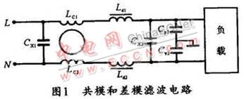

开关电源的开关频率及其谐波的主要表现是电源线上的干扰,称之为传导干扰。传导干扰分为共模干扰和差模干扰。共模干扰是由载流导体与大地之间的电位差产生的,其特点是两条线上的干扰信号电压是同电位同相的;而差模干扰则是由载流导体之间的电位差产生的,其特点是两条线上的干扰信号电位相同,但相位相反。事实上,针对不同的干扰信号,EMI滤波电路也分为抗共模干扰滤波电路和抗差模干扰滤波电路,图1所示是其滤波电路。
图 l中,LC1、LC2、Cy1、Cy2构成共模滤波电路。LC1和LC2为共模滤波电感,而Ld1、Ld2、Cx1、Cx2则可构成差模滤波电路,Ld1 和Ld2为差模滤波电感。在这个滤波电路中,共模滤波电感和差模滤波电感起着举足轻重的作用,其性能优劣直接决定EMI滤波器的成败,而共模滤波电感和差模滤波电感的性能好坏主要是由磁芯的特性所决定,所以,分析EMI滤波器中所用的磁芯特性,其意义相当重大。

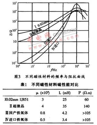

共模电感线圈如图l中Lcl,Lc2是绕在一只磁芯上的两组独立的线圈,所绕圈数相同,绕向相反。这样,当EMI滤波器接入电路后,两组线圈产生的磁通在磁芯中将相互抵消,故不会使磁芯饱和。对于干扰信号而言,共模磁芯一般工作在低磁场区域,所以,共模滤波电感选用的磁性材料要求具有较高的初始磁导率 μi。如果只针对滤波器的插入损耗这一指标,则初始磁导率μi越高,滤波电路呈现的感抗就越大,所得到的插入损耗指标就越好。但在整个电路中,还要综合考虑磁性材料在电路中的其它特性,如频率阻抗特性、居里温度、磁材的形状等等。μi值不同的各种磁性材料,在不同频率下的阻抗特性也不一样,故要根据所需要的频率范围来选取合适μi值的磁性材料。图3所示是不同类型的高μi软磁材料在同样条件下的频率与阻抗关系曲线,该曲线反映出电感磁芯的插入损耗变化趋势。其它的性能参数(如电感值、体电阻等)如表1所列。
在 图3中,曲线IV是外国专门用于抗共模干扰用的电感磁芯(Mn-Zn铁氧体PC40)所呈现的阻抗特性,曲线Ⅲ是国产铁氧体(R4 KB)的阻抗特性。在低频段(100 Hz~10 kHz),由于材料本身电阻率高,交流等效电阻小,电路中感抗起了主要作用,说明铁氧体材料在这个频段内对干扰信号的抑制作用较小。超微晶(曲线Ⅱ)和金属磁性材料薄膜合金1J851(曲线I)材料由于材料本身的电阻率比较低,随频率增加时,其涡流损耗也增加,其等效阻抗Z比铁氧体大得多。在10~100 kHz的频段内,四种材料的Z都在增加,只是铁氧体材料的变化斜率要比超微晶(曲线Ⅱ)和金属磁性材料薄膜合金1J851更陡,说明在这一频段内,它们对干扰信号的抑制都在不断地增强。
当频率在100 kHz~1 MHz频段时,铁氧体材料Z急增,而金属磁性材料和超微晶仍然平稳上升,在1 MHzl/寸,进口铁氧体达到峰值,Z最大,说明在这一频段内,铁氧体材料对干扰噪声的抑制效果最好。所以,制造共模滤波器时所选用的电感材料一定要根据电路要求的抑制频段范围来选择,这是非常重要的。同时,从表1与图3所示曲线对比可以看出,并不是电感量越高越好,而应考虑它的电参数,更不能简单用增加线圈匝数的方法来增加电感,因为这样会增加高频寄生电容。

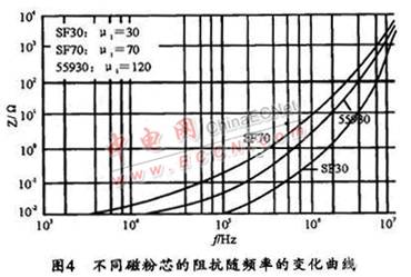

图 4所示是Magnetic公司的SF30与SF70金属磁粉芯及55930镍铁磁粉芯的频率一阻抗变化曲线。不同磁性能的磁芯,其阻抗与频率变化是不一样的。由图4可以看出,铁磁粉芯SF70和镍铁磁粉芯55930在干扰频率小于2 kHz时,其阻抗很小且基本不变,表示对这一频段的干扰信号衰减很小。铁磁粉芯SF30在小于60 kHz时,对干扰信号的衰减也很小,但到2 MHz附近的吸收则迅速增强,在接近10 MHz时吸收最强,而SF70在100kHz以后曲线的斜率变化不大。由此可见,不同性能的材料对干扰信号的吸收频段也不一样。因此在实际设计中,必须根据实际所需抑制的干扰信号频段进行磁芯材料的选择。
