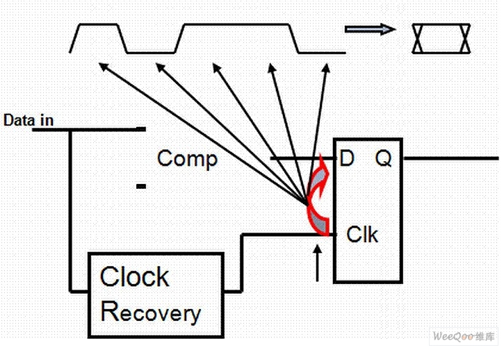

  所有采用电压变换来体现定时情况的电气系统,都伴有讨厌的定时抖动。当信号速率不断提高、电压摆动缩小以降低功耗时,系统的抖动在信号发送间隔占到相当大的比重。这种情况下,抖动成为基本的性能限制。是否具有抖动检定能力,对成功运用符合性能要求的高速第三代(Gen 3)系统至关重要。如图1所示,每个时钟的数据级、上升沿和下降沿都在D处表示出来。数据锁存是数据通信的关键环节,无论在何种工具(示波器或软件仿真系统)上,都以眼图形式显示。在每个时钟上,边沿的定时位置(如果有的话)有助于时钟/数据延时统计分布。这种位移即抖动或时间间隔误差(TIE)。

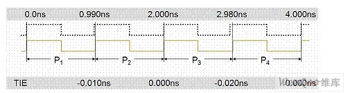

  TIE抖动是相对已知或已恢复时钟测量出的信号定时误差。在串行数据的应用中,TIE通常被称为抖动。TIE很重要,因为其甚至能显示一段时间内少量抖动的累积效应。以图2为例,每毫微秒时钟边沿的TIE标准偏差是9.6ps。
图1: 串行数据中的抖动,每个时钟的数据级、上升沿和下降沿都在D处表示出来。
数据锁存是数据通信的关键环节,在示波器上以眼图形式显示。
图2: TIE抖动测量有其他方法测量单波形抖动,包括周期性抖动和cycle-to-cycle抖动。

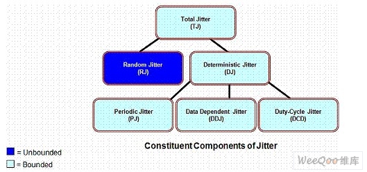

  将抖动按组成进行拆分,可提高精度并看清BER性能的根源。最常用的抖动模型基于图3所示的分级结构。虽然也有分析抖动的其他方法,但这种方法是T11 FC-MJSQ所认可,且目前最为常用的,因为它直接显示与BER性能相关的分量。
图3: 按抖动类型进行的抖动分析
  在这种分级结构中,首先将总抖动分为两类:随机抖动和确定性抖动(Dj),然后再将确定性抖动分为若干类:周期抖动(Pj,有时也称正弦波抖动或Sj )、占空比抖动(DCD)以及数据相关抖动(DDj,也称符号间干扰ISI)。有时也会加入另外一个类别,即有界不相关抖动BUj。

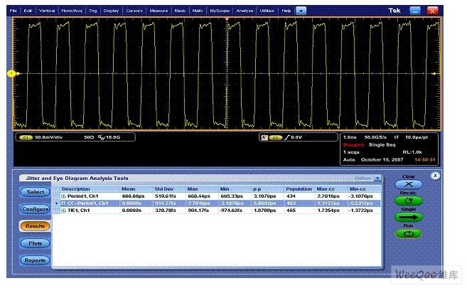

  TIE用于测量JNF,因为它包括信号中的任意相位误差,无论高频、低频、单事件或累积误差。此外,采用实时仪器,TIE方法的基准可成为一个经过计算的理想时钟。如图4所示,采用DPO/DSA实时示波器时,振荡器上的TIE极小,仅为328fs RMS。
图4: 实时示波器抖动本底噪声的测量,TIE为328 fs RMS。

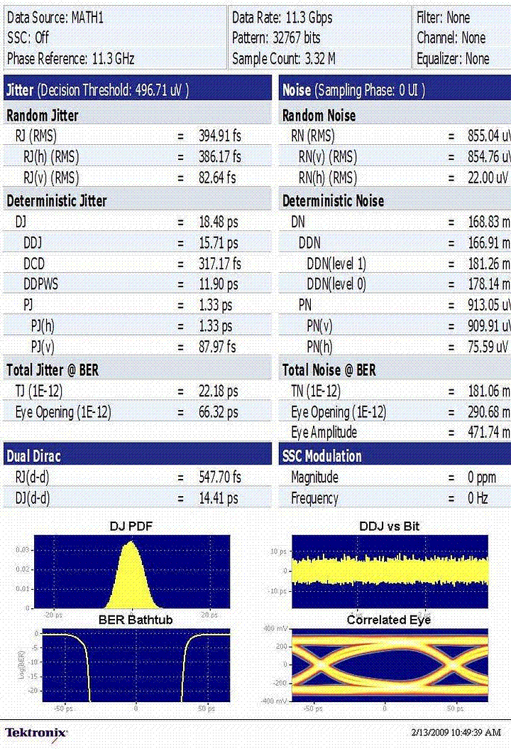

  目前市面上性能最好的一款FPGA是数据率为11.3 Gbps的Altera Stratix IV。图5所示的测试报告,根据高性能采样示波器采集的数据生成,当Tj为22.18 ps时Rj仅395 fs。
图5: Altera Stratix IV FPGA的抖动分析显示图( <400 fs Rj)
