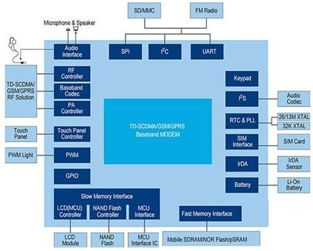

  SC8800功能结构如图1所示。SC8800从功能上划分主要包括一个HSDPA/TD-SCDMA/GSM/GPRS/EDGE多模基带处理单元、一个多媒体处理单元、一个电源管理单元,以及丰富的通用外围接口(包括外部的存储控制器和显示控制器等),每个功能模块都采用了模块化设计,模块化的设计使得整个芯片具有非常好的可靠性和灵活度。这款芯片的主要特点如下:
