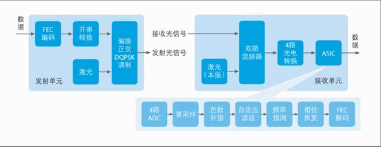

PDM-DQPSK+相干接收
发射单元采用PDM-DQPSK调制,接收单元采用相干接收技术,该方案符合OIF(光互联论坛)100G接口规范,其功能框图如图1所示。
图1 相干接收PDM-DQPSK原理框图
发射单元为PDM-DQPSK调制,差分编码解决相位模糊问题。
接收单元由本振激光、光电解调、ASIC芯片组成。本振激光采用大功率窄线宽可调谐激光器,双路混频器、4路光电转换完成光电解调,实现任意偏振态、任意相位信号的相干接收,其中4路光电转换采用双PIN平衡接收,相比单PIN接收有更大的输入光功率动态范围。ASIC芯片集成ADC和DSP功能,消除传输损伤和恢复信号。采用CMOS技术的低功耗ASIC芯片,DSP算法类似软件无线电技术,包括如下功能模块:重采样、色散补偿、自适应滤波、频率补偿、相位恢复、SD-FEC解码。
相干接收PDM-DQPSK可实现50GHz间隔波分复用,滤波特性好;OSNR性能好,目标传输距离达1500 km以上;DSP算法跟踪速度快,可实现光层快速保护倒换;色散补偿和偏振模块色散补偿均在接收机中完成,可降低系统整体配置成本,但如果配置光学色散补偿,会加重系统非线性损伤。考虑到发射端可能重新定义帧格式以兼容SD-FEC,接收端DSP算法各有差异,因此很难实现波分侧互联互通。
