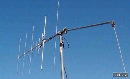

偶极型天线则开始有部分的定向性,偶极天线是由两个L状金属(多为铝或铜)条并放成T状而成,最常见的运用是在业余无线电的火腿族上,必须进行方位对应才有较佳的收发性。此外现有模样比无线电视(中视、民视等)所用的八木天线(Yagi-UdaAntenna,简称:YagiAntenna,俗称:鱼骨天线)也是偶极型天线的进阶变化,主要是在天线前端增设信号导波器、在后端增设信号反射器,以此来强化方位感应力。更广义来说,偶极型天线、八木天线属线型天线,其他的线型天线还有馈线型天线(FeedingWireAntenna)、旅波型天线(TravelWaveAntenna)等。

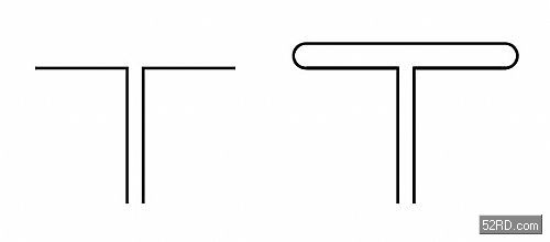

偶极型天线如图呈T型,T型的水平部分长度为波长的1/2,波长若12.5cm,则T型水平部分长度应为6.25cm。
线型天线中的偶极型天线(左)与折偶型天线(右)。
日本东北帝国大学的教授:八木秀次,以及八木研究室的讲师:宇田新太郎两人共同发明了八木宇田天线,一般简称八木天线。

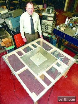

美国罗德岛大学(UniversityofRhodeIsland)物理系研究工程师:RobVincent发明了分散式负载单极(DistributedLoadMonopole,DLM)天线,Vincent宣称该技术可使单极天线的尺寸缩小至传统设计的1/4尺寸,目前此一研究由美国海军持续资助中。
