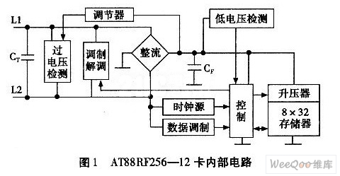

  AT88RF256-12卡是美国ATMEL公司推出的一款基于125 kHz工作频率的感应卡,可以加密,数据量为256位,内部电路如图1所示,作为典型的低频、加密和可读写卡。用户对卡的操作包括读卡、写卡、核对密码、停止卡等,必须按以下7个命令格式来执行上述操作:

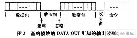

  AT88RF256卡在默认状态下读卡片用MILLLER(密勒)码,写命令数据用MANCHESTER(曼彻斯特)码。初始化下,密勒码元宽度是128μ8,曼彻斯*元宽度是256μs。读写器要对卡片发送命令,除了卡片要进入射频场内获取能量外,发送时间也受限制。卡片进入射频场后,按如下格式向读写卡器循环发送数据:起始位;32~152位 (长度可自行设定)的ID数据;停止位;8位收听窗(Listening Window)。图2示出基站模块的DATA OUT引脚的输出波形,在每个数据包之间都有一个持续8位密勒码元宽度的低电平状态的收听窗。只有在收听窗第2位至第7位,射频才可以接收读写卡器发送的读、写命令。所以本设计的一个关键是如何捕捉到收听窗,这属于读卡和解码操作的一部分,解码是建立在对基站模块DATA OUT引脚波形分析的基础上。

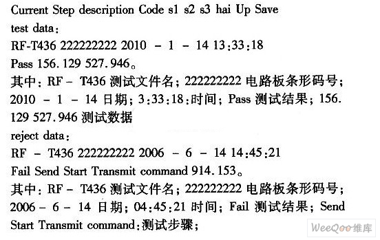

  同时数据分为 test data和rejeet data存储,test data为测试数据,rejeet data为不合格产品数据。文件格式如下:
  Current Step descriptiON Code s1 s2 s3 hai Up Save test data:
  RF-T436 222222222 2010-1-14 13:33:18 Pass 156.129 527.946。
  其中:RF-T436测试文件名;222222222电路板条形码号;
  2010-1-14日期;3:33:18时间;Pass测试结果;156.129 527.946测试数据。
  reject data:
  RF-T436 222222222 2006-6-14 14:45:21
  Fail Send Start Transmit command 914.153。
  其中:RF-T436测试文件名;222222222电路板条形码号;2006-6-14日期;04:45:21时间;Fail测试结果;Send Start Transmit command:测试步骤;
  914.153测试数据。从测试文件中可以看出:测试结果。直观明了,便于不合格产品的检修。
