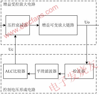

要做到在输出信号到达设定值时,增加输入信号电平,而输出信号电平基本保持不变,也就是使放大电路的增益自动地随信号强度而调整,使系统的输出电平保持在一定范围内,因此称为自动电平控制。一般的ALC电路可以分成增益受控放大电路和控制电压形成电路两部分。其工作原理示意图如下:
图1 ALC电路工作原理图
增益受控放大电路位于正向放大通路,其增益随控制电压而改变。控制电压形成电路的基本部件是检波器和低通平滑滤波器,有时也包含门电路和直流放大器等部件。放大电路的输出信号Uo 经检波并经滤波器滤除低频调制分量和噪声后,与设定的最大输出功率进行比较,产生用以控制增益受控放大器的电压Uc 。当输入信号Ui增大时,Uo和Uc亦随之增大 。而作为一个负反馈网络, Uc 增大使放大电路的增益下降,从而使输出信号的变化量显著小于输入信号的变化量,达到自动增益控制的目的。也就是说,ALC电路的主要工作原理是用反应信号幅度变化趋势的直流缓变电压去控制压控衰减器,以达到控制输出电平的目的。

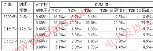

EVM (Error Vector Magnitude误差矢量幅度)定义为误差矢量功率与参考信号矢量功率的均方比,以百分数形式表示,测试的时间为一个时隙,它所表征的是测量信号同参考信号的误差矢量,用于衡量总体调制质量,反应信号的损伤程度。经过实验,不同时间常数的EVM恶化情况可见下表(转换点在TS3和TS4之间):
由于实验所用ATT(attenuator衰减器)电路不能对TD突发信号有效的控制(即达到输入增加1dB,输出增加在0.2dB内),因而我们用加在压控ATT上的控制电压的有效值来区别衰减量的大小,0.68V约对应起控3dB;0.80V约对应起控5dB。
可以发现:
ALC起控衰减越大,EVM恶化越严重;
起控回路滤波器的时间常数越小,EVM恶化越严重;
突发信号的前沿(TS4)比突发信号的后沿(TS0),EVM恶化严重;
同样的时隙,码道数少时EVM受ALC电路动作影响大。
由此可知,TD-SCDMA信号的突发特性和高峰均比用传统的ALC硬件电路是难以实现分时隙电平控制的:时间常数大则无法对突发信号前沿进行控制,且易导致此时放大器工作于过功率等非线性状态,造成放大器损坏;时间常数小则使得整个回路在一个子帧内频繁动作,造成各时隙信号削波,EVM指标恶化。
