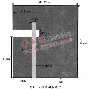

图 1给出了该天线的具体结构尺寸。该天线被制作在厚度为0.8 mm、介电常数为4.4的FR4介质板上,介质板的尺寸为27 mmx30 mm。设计时可将开口缝隙开在地板上,该缝隙的位置应使得整个地板呈非对称性。微带馈线则位于介质板的另一面。这样,通过50 Ω阻抗匹配的微带馈线与背面的开口缝隙之间的耦合,即可实现整个小天线的宽带特性。
2  天线结构
该天线的开口缝隙为矩形结构,长度L和宽度W为其主要参数。其中缝隙长度L决定频段较低的谐振模式,而较高频段的谐振模式则由缝隙宽度W激励产生。这样,通过适当选择开口缝隙的尺寸,即缝隙的长度和宽度,就可以将两种模式很好地耦合起来以实现一个较宽的阻抗带宽。同时,也可以调节开口缝隙在地板上的位置,或者调节微带馈线的位置,以使天线具有较好的阻抗匹配特性。

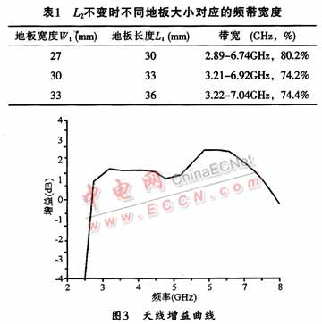

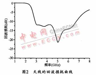

图2所示是该天线仿真所得的回波损耗曲线。该天线的工作频段为2.89~6.74 GHz,阻抗带宽约为80.2%,回波损耗小于-10 dB。表1所列是该天线在L2不变时不同大小的地板所对应的工作频段。图3是该天线的增益曲线,可见,整个工作频段内的天线增益变化小于3 dB。同时,该天线的辐射方向对于无线传输设备也是可以接受的。
