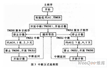

  设计一个对FLAG位的四个指示灯的操作,让其交替地闪烁,来检验ADSP21062处理器是否能够正常运行。程序采用中断方式,利用定时器溢出时产生两个中断TMZHI和TMZLI。一个中断的服务程序设置FLAG0,1的指示灯亮,FLAG2 3的指示灯灭;另一个中断服务程序设置情况相反。两个服务程序交替执行,交替的间隔由定时器的初值确定。程序流程图见图3。
由于处理器在系统复位时MODE2寄存器被清除,使FLAG管脚作为输入,处理器不能改变其状态。所以主程序需对其初始化,使FLAG管脚作为输出,然后才能在ASTAT寄存器中改变FLAG的状态。同样,对定时器也要进行设置。

  此程序可通过JTAG仿真测试,用通用编程器将此程序写入EPROM,然后让系统单独工作,来验证系统能否正常引导和工作。上电后四个指示灯交替闪烁,经验证系统顺利地完成了引导,并且工作正常。
