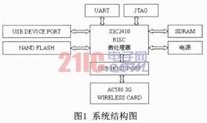

1.1 系统体系结构
S3C2410处理器作为核心芯片集成了许多重要功能模块,本系统主要用到以下部分:NandFlash控制器、SDRAM控制器、3个通道的 UART、2个USB主机接口、1个USB设备接口、JTAG。NandFlash作为存储器,用于存储支撑整个系统软件的BootLoader、 Kernel、文件系统。在开发调试时串口作为控制台起作用,USB设备接口起到与PC机连接并下载传输数据的作用,而USB主机接口用于连接3G无线网卡设备,Embedded-ICE(20脚标准JTAG)接口和并口式JTAG接口则支挣ADS软件的下载、调试以及Flash的烧写。系统结构图如下:

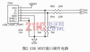

中兴的AC580无线宽带上网卡是基于CDMA20001X/EV-DO REVA网络的数据卡产品。它采用USB接口进行连接,支持Linux操作系统。其传输速率为上行(反向链路)最高到1.8Mb/s,下行(向前链路)最高3.1Mb/s,工作频段为CDMA800MHz。网卡可以直接通过S3C2410集成了的USB HOST控制器接入,不需要附加额外的芯片,非常方便。USB总线协议定义了四条信号线,其中两条负责供电,另外两条负责数据的传输。USB HOST接口硬件电路如图2所示。

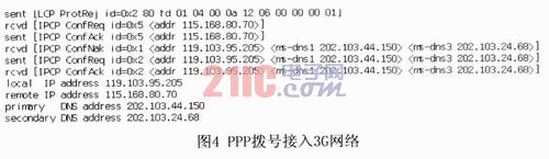

拨号脚本及所需文件存放在文件系统的/etc/ppp/目录下:pap-secrets、chap-secrets、PPP-off、 resolv.conf、chat-connect、/peers/cdma3g。其pap-secrets、chap secrcts是chap和pap认证文件;resolv.conf是域名服务器配置文件;chat-connect是chat脚本;PPP-off是下线脚本;cdma3g是pppd脚本,里面配置了pppd程序参数。以下是主要的PPPd程序参数:
/dev/ttyUSB0 Modem在ttyUSBO上;115200串口的速率;noipdefault不使用指定ip;defaultroute加入缺省路由;scr“vnet.mobi”用户名;connect‘/usr/sbin/chat-S-V-f/etc/ppp/cbat-connect’调用chat程序并使用chat-connect脚本。
用mkcramfs工具生成Cramfs文件系统。至此,可以利用PPP拨号来实现3G无线网络接入功能了:#pppd calledma3g
