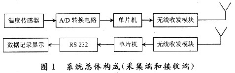

硬件系统组成如图1所示,首先用传感器将现场信号转换为电信号,经过模/数转换器ADC采样、量化、编码后转换成数字信号,送到单片机进行初步处理,然后利用nRF2401无线数据传输芯片通过无线方式将有效数据发送给接收端,接收端在接收到有效数据后通过串行口将数据送入手机,手机通过C#语言编写的控制程序完成数据的显示以及对有效数据进一步处理的任务。

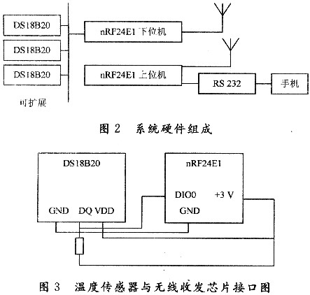

图2所示是系统的硬件组成,DSl8820是DALLAS公司生产的一线式数字温度传感器,可把温度信号直接转换成串行数字信号供微机处理。具有3引脚 TO-92小体积封装形式;温度测量范围为-55~+125℃,可编程为9~12 b A/D转换精度,测温分辨率可达O.0625℃,被测温度用符号扩展的16b数字量方式串行输出;其工作电源既可在远端引入,也可采用寄生电源方式产生;多个DSl8820可以并联到3根或2根线上,CPU只需1根端口线就能与诸多DS18B20通信,占用微处理器的端口较少,可节省大量的引线和逻辑电路。从DSl820读出的信息或写入DSl820的信息,仅需要1根口线(单线接口)。读写及温度变换功率来源于数据总线,总线本身也可以向所挂接的 DS1820供电,而无需额外电源。以上特点使DSl8B20非常适用于远距离多点温度检测系统。DSl820提供九位温度读数,构成多点温度检测系统而无需任何外围硬件,DSl820与nRF24E1的连接方式如图3所示。
在本系统中,传感器采集数据后,送到下位机,下位机和上位机通过无线数据通道联系。无线数据收发部分主要由nRF24E1芯片、E2PR-OM、晶振、传感器信号输入和天线组成。

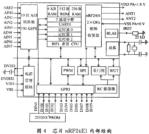

2.2 芯片nRF24E1内部结构
nRF24E1芯片是无线数据收发部分的核心,通过内嵌的51单片机内核,控制芯片内的A/D转换模块,无线收,发模块。将射频发射、接收、GMSK调制、解调、增强型8051内核、9输入12b ADC、125频道、UART、SPI、PWM、RTC、WDT全部集成到单芯片中,从而实现数据的采集,传输,处理等功能。硬件模块如图4所示,芯片主要由以下部分组成:
(1)CPU(微处理器)。带有增强型805l内核,ADC、SPI、RF发射器1个、RF接收器2个、唤醒定时器5个中断源,1个UART以及3个定时器。
(2)PWM输出。可编程确定PWM的输出工作于6位、7位或8位,PWM信号的频率可由软件控制。
(3)SPI接口和SPI总线。
(4)RTC唤醒定时器、WTD和RC振荡器。
(5)A/D转换器。A/D转换器有9个输入通道可通过软件进行选择。
(6)无线收发器,通过内部并行口或内部SPI口与其他模块进行通信,工作于全球开放的2.4~2.5 GHz频段。

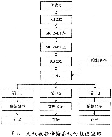

3 无线数据传输系统的软件设计与实现
本系统在编程时采用模块化设计思想,各主要功能模块均编成独立的函数在主程序中加以调用,程序主要由以下功能模块组成:上电初始化程序、无线收发程序、数据包打包拆包程序、数据处理程序。采集端和接收端在上电后首先调用初始化程序,完成无线收发频率、工作模式、发射速率、A/D转换器精度及其他内部寄存器的初始化配置。

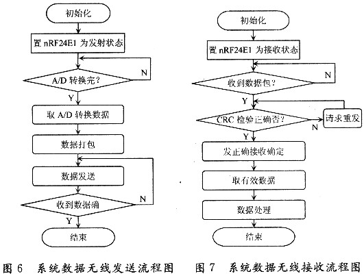

3.1 软件流程图
软件流程图如图5~图7所示。

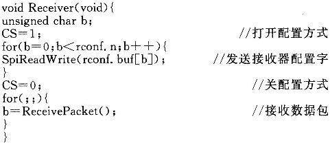

3.2.1 接收函数
接收函数程序如下:

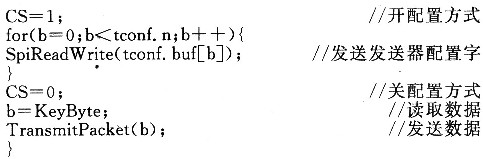

3.2.2 发送函数
发送函数程序如下:
