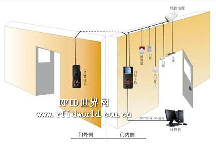

  2、MF-850单门双向门禁方案
  方案优势
  管理简单:MF-10设计了独特的接口与MF-850连接,使MF-10只做MF-850的读头,整个系统只需管理MF-850即可。
布线简单:MF-850直接通过TCPIP与管理电脑连接,无需单独布线,外接的指纹读头,只需通过RS232与MF850连接即可,无需接到电脑。
安全性高:门外的MF-10只做指纹的采集使用,所有的比对、控制都是由门内的MF-850来实现,在门外的任何破外都无法开门。
形象好:MF-850采用独特的翻盖设计,彩屏显示,指纹识别,档次高,形象好,MF-10采用滑动设计,小巧美观大方。
同时实现考勤管理:MF-850不仅有专业的门禁管理功能,而且还能同时做考勤使用,可实现考勤时不输出门禁信号。
多模识别:支持指纹、密码和卡任意组合验证方式,并能实现多用户身份验证。
MF-850单门双向网络图

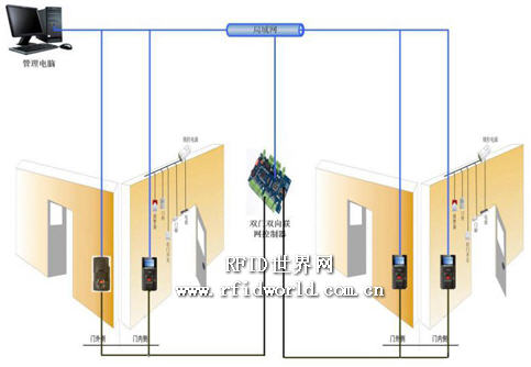

 3、MF-850作为专业门禁读头的门禁方案
方案特点
管理更专业:通过专业的控制器,能实现更专业的门禁管理功能,如用户有效期、反潜回布线稍麻烦:控制器需通过RS485或TCPIP与管理电脑相连,MF-850和MF-10需要通过另外一条TCPIP线路与管理电脑连接,MF-850和MF-10还需要通过一条线与控制器连接
安全性高:所有的比对、控制都是由控制器来实现,在读头的任何破外都无法开门。
MF-850作为专业门禁读头的网络图
