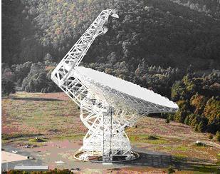

图1  正伯德绿色银行望远镜罗伯特(技嘉)用来测试原型DSSM ? NRAO /投资者联盟/美国国家科学基金会
