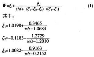

实验证明,SIW的传输特性和矩形波导类似,因此,SIW可以转化为等效矩形波导,并运用矩形波导的理论加以设计,从而提高设计效率。SIW的宽度W与等效矩形波导宽度W的等效关系如下:
式中,d为金属通孔直径,s为相邻通孔中心间距,W为SIW宽度。

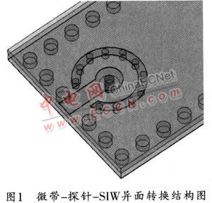

2 微带-探针-SIW异面转换结构
采用异面结构,可设定下层基板为SIW,上层基板为普通PCB,并在上层基板上蚀刻微带线。上层微带线通过金属探针与下层SIW连接,探针与SIW底部接触。
为使能量更好的通过探针进入SIW,可在上层基板探针周围设计一种包围它的金属柱,并适度调节该转换结构的各参数值,以最终得到图1所示的微带-探针-SIW异面转换的结构图。
该结构的上下基板厚度h均为0.508 mm,探针半径R_pin为0.28 mm,探针中心距底边圆柱中心的距离Distance为2.465mm,SIW上层蚀刻圆孔半径R_cave为0.6 mm。

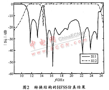

该结构的工作频率为15GHz,在11.51~13.74GHz、14.76~25.38 GHz频段内,其回波损耗均在-10 dB以下,插入损耗总体小于-0.8 dB,因此,该结构在两个频段内,均表现为带通特性。
而在14.31~14.47GHz频段内,回波损耗大于-2 dB,插入损耗小于-10 dB,表现为带阻特性。最终整体呈现为双带通且宽频带的带通滤波特性,其仿真结果如图2所示。
