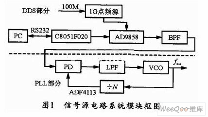

本系统的电路设计主要分为DDS模块和PLL模块两大部分,其系统框图如图l所示。
2.1 DDS模块电路设计
本系统由DDS来保障较高的频率分辨率和良好的参考源性能,而由PLL提高频率输出并滤除DDS输出杂散,跳频方式则通过对DDS和PLL的控制来实现。

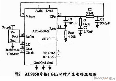

AD9858的外接1 GHz时钟点频源可使用ADF4360_2生成,并可使用ADIsimPLL仿真,其基本电路原理图如图2所示。ADF4360_2的参考时钟使用 100MHz有源晶振,实际电路设计时需加入滤波后再接到Ref端口。输出频率为2 GHz,可以设置为2分频输出,也可以在AD9858芯片内部设置为2分频输入。
