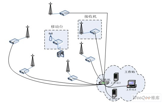

  系统整体框架如图1,为单发六收结构。移动台由视频终端和发射机构成,基站端由六台接收机以及PC工作站集群构成。摄像头实时采集图像,经发射机处理后,送至无线信道;基站六路接收机收到信号后,把信号传至工作站处理,最后在终端输出显示。实际上,该系统对业务是透明的,不但可以传输视频,也可以传输其他业务数据。

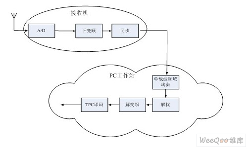

图2是信号处理模块的逻辑图,接收机首先对信号预处理,做A/D采样、下变频、帧同步;而信号处理的其他模块在计算集群PC工作站中完成。

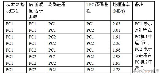

  表3是各模块一起工作时,测得的系统吞吐量。系统主要包括四个模块:信道质量估计、单载波频域均衡、TPC译码。测试时,将四个模块按不同组合分别分配到两台PC机。其中,PC1、PC2是这两台PC机编号。
表3 工作站吞吐量测试
模块的最佳分配策略:TPC译码单独在一台PC机上运行,其余模块都分配到另一台PC上。这种分配方法能使系统速率达到3.01MB/s。TPC译码在所有模块中计算量最大,占用硬件资源最多,给它单独分配一台PC机能尽可能的满足计算需要,因而能提高系统运行速度。
  为了使系统达到最佳速率,调度模块时,应该为计算比较复杂的模块提供尽可能多的资源;相邻模块应尽量安置在同一PC机内,减少系统在网络上传递数据带来的开销。
