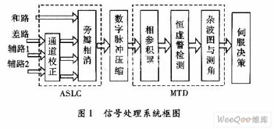

回波信号在天线上进行部分微波合成,形成和、差通道信号及两路辅助天线信号,进行IQ正交插值,1/8抽取后,形成4路待测数据,数据率共为128 MB/s。系统算法结构,如图1所示,主要由旁瓣相消模块,数字脉压模块,MTD处理模块由3部分组成。和路信号MTD(FFT-CFAR)后经副瓣匿影若判定有目标则再由和、差两路数据计算方位偏差量。

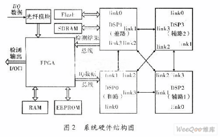

多DSP设计通常有共享总线方式和链路口耦合方式两种结构。共享总线结构的优点是可以提供全局地址空间,把多DSP的地址空间映射到主机的内存空间进行统一访问。任一DSP也可通过总线读写其它处理器内存,操作方便。然而,当多DSP间数据交换频繁时,总线竞争往往造成数据通信的总线瓶颈,因而该方法有明显的缺点。采用链路口耦合方式则具有明显的优点,各DSP总线独立,拥有完全独立的内存空间,各DSP程序设计可完全独立,减小了程序调试的难度。各DSP之间仅通过链路口无缝连接,片间连线少,降低了PCB布线难度和层数,节约了制板成本。此外,数据传输采用链路口的DMA方式并不占用DSP内核的运算时间,可以提高处理板的实时性能。因而采用将4片ADSP-TS201通过链路口两两互连,形成松耦合的多DSP结构,如图2所示。各DSP通过链路口可在任意两个DSP之间进行最高达500 MB/s的数据传输。
板卡主要以4片TS201与1片FPGA为核心,外加FLASH,SDRAM与光纤及其配置芯片协同完成数据存储及传输。FPGA主要完成系统中与雷达匹配的时序控制,对板外的数据传输与对DSP的总线通信。FPGA通过两套独立的32位外部数据总线与DSP0和DSP1连接,采用流水协议,外部总线工作频率为50 MHz,可以实现400 MB/s的数据传输速度,达到了系统可进行高速数据传输的要求。系统时钟为50 MHz,TS201经12倍频工作在600 MHz,单板卡的系统峰值处理能力可以达到14.4 Gflops,板卡运算速度满足了系统需求。

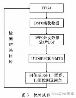

系统算法的复杂性与计算中的动态范围的要求,系统算法在DSP中软件化设计,调试方便。回波经微波合成后形成和、差路及两路辅助通道信号,A/D采样正交差值后形成4路数据经光纤传入FPGA,DSP0经总线以DMA方式接收4路数据,并分发至其它3片DSP。各DSP单独处理一路数据,如图2所示,MTD后回传至DSP1进行副瓣匿影及门限检测,并估算目标方位偏差量,检测结果由DSP1经总线以DMA方式返还至FPGA,所有的模块限制在1个脉冲周期内完成,形成了图3的软件流程图。

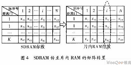

DSP1还需处理杂波图,正常视频检测,测角等,内存消耗大,因此占用部分SDRAM空间辅助存放了8周期的脉压结果,数据传输量为5388 ×2×8=86 208,数据量较大,因此MTD模块的主要实现难点是数据传输时间问题。
MTD是对同一距离单元上的脉压数据进行处理,因此要求在DMA传输的过程中实现矩阵行列转置,8个脉冲周期的数据量已经超出了普通一维DMA传输方式的上限,且若在SDRAM中跳址传输,遭遇频繁的跨页寻址时会耗费更多时间。采用二维DMA传输方式,通过改变TCB配置使DMA传输在SDRAM中连续寻址,而在DSP端接收地址自动跳变,在矩阵传输的同时实现行列转置。系统时钟为50 MHz,传输时间为86 208/50=1.73 ms,DMA传输方式无需消耗内核时钟,占用总线时间仅为1.73 ms,满足了传输时间的要求。
