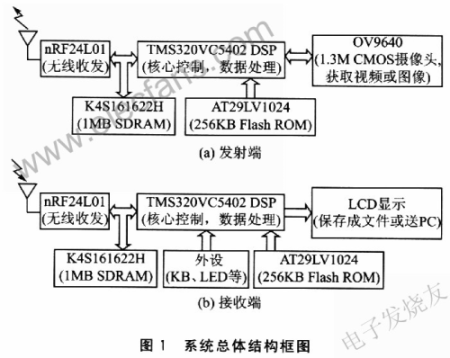

硬件电路由发送(获取)端和接收(存储显示)端两大部分组成,通过高速RF芯片实现在2.4 GHz频段的无线链接。发送端以TMS320VC5402 DSP作为控制核心,OV9610摄像头芯片作为视频(或图像)获取前端,AT29LV1024 Flash ROM作为DSP自举程序存储芯片,K4S161622H IMB容量的SDRAM作为程序运行空间以及视频数据缓冲,视频数据最终通过射频芯片nRF24LOl发射出去;接收端的硬件结构基本上与发送端一致,将前端的OV9640改换成后端的LCD显示即可。整个系统的总体结构框图如图1所示。

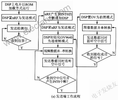

1.4.1 发送端工作于视频流模式
发送端由DSP作为核心控制芯片。DSP上电初始化,通过BootLoader把Flash ROM中的代码加载到SDRAM中,实现系统的高速运行以加快数据的处理速度,并将HPI接口设定为通用I/O。然后,通过McBSPO缓冲串口将 nRF24L0l设定为发送模式,把含有预定地址的数据包发送出占以检测接收端,nRF24L01会自动切换到等待应答信号的模式。若存在正确的接收端 (地址相符),则nRF24L01通过INTO中断通知DSP,使DSP重新将nRF24L01设定为发送模式,并立即对OV9640初始化,通过 McBSPl缓冲串口来实现SCCB总线,启动摄像头并设定为连续帧模式。此时的分辨率为标准QQVGA,即160×120(@8bit),最后,DSP 把从D[7:O]获得的8位并行数据转化为串行格式,通过SDRAM缓冲和McBSP0送给nRF24L01,将视频数据发射出去。若没有检测到正确的接收端(没有INTO中断发生),则DSP会一直等待INTO发生或直到用户关闭电源。
1.4.2 发送端工作于拍摄模式
在视频流传输过程中,nRF24LOl可以同时监听空中信号并自动应答。若收到来自接收端的拍照通知(按下按钮),则把OV9640设定为标准拍摄模式,分辨率为l280×960(@8bit)。然后,DSP将nRF24L01设定为发送模式,并将此时的帧数据发送出去。图像数据发送完成并等到接收确认信号后,系统将重新回到视频流模式。若接收不成功,则nRF24LOl的自动重发功能将确保数据传输的完整性。

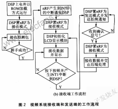

1.4.3 接收端的工作流程
接收端上电初始化的情况基本与发送端一致,但要将nRF2dL01(按预定地址)设定为接收模式以接收检测信号。检测到相符的地址后,nRF24L0l的自动应答功能会发送应答信号给发送端以确认收到信号,此时双方“握手”成功。接着,通过INTO中断通知DSP,使得DSP重新将 nRF24LOl设定为接收模式以接收来自发送端的连续视频流,并且打开LCD模块准备显示视频。最后DSP通过SDRAM缓冲视频流,送给LCD显示 (若LCD等其他后端模块为并行接口,则需要将数据转化成并行数据格式)。至此,系统已经能实现实时视频数据的无线传输,实时视频流的分辨率为 QQVGAl60×120(@13fps)。
在视频流的显示过程中,若用户按下拍照按钮,则产生INTl中断通知DSP,DSP会将nRF24LOl设定为发送模式并发送拍照通知信号。收到应答信号后,nRP24L0l返回接收模式准备接收图像数据,接收完成后会自动发送确认信号以表示图像数据接收成功。最后,DSP将图像数据交由后端模块处理。至此.系统实现了图像的无线拍摄功能,拍照效果为1280×960(@130万像素),基本上能满足拍照要求。
视频系统接收端和发送端的工作流程如图2所示。

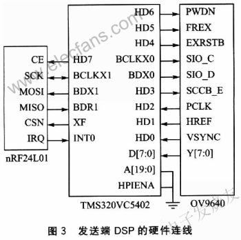

该芯片使用OmniVision公司自主开发的SCCB总线进行控制,使用三线连接。其中SCCB_E为串口允许/禁止信号线,SIO_C和 SIO_D分别为串口时钟线和数据线。系统中仅对OV9640进行控制而不需要获知其状态,采用DSP的McBSPO端口进行连接,其中HD3用于打开串口,BCLKX0和HDX0分别用于发送时钟信号和控制数据。具体的硬件连线如图3所示。
值得注意的是:
①使用DSP的HPI接口连接OV9640时,为了获得场频、行频和8位视频输出等信号,DSP的HPIENA引脚必须下拉,使得HD[7:0]能配置为通用I/o接口,才能实现对OV9640的启停或工作模式控制。
②通过修改OV9640的寄存器COMC,将输出大小设定为1280×960或者QQVGA。
③修改寄存器COMH,将输出格式设定为8位的RGB格式,并设定为Master方式。
④FREX为连续帧模式的允许/禁止信号,但默认为禁止。应配置DSP的HD4引脚,将其电平拉高,然后再用HD3将EXPSTB引脚置高以实现连续帧的数据输出;将FREX置低即可返回到(单帧)拍摄模式。

DSP使用McBSPl与该芯片直接连接。其中CSN为SPI片选引脚,低电平有效,用DSP的XF引脚与CSN引脚连接;CE为收发模式选择引脚,用HD7进行高低电平控制。其他引脚的连线如图3所示。在编程时需要注意:

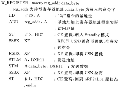

①每次通过SPI向nRF24L01发送指令前,必须使CSN得到一次由高到低的电平跳
变,即每次执行指令后,都要将CSN置高才能继续发送下一条指令。

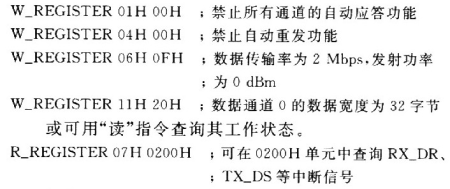

⑦以下的2.2.2和2.2.3均未开启AACK和ART功能。因为系统在连续视频流方式运行时,只要求得到高数据传输率以满足实时性,而并不需要纠错重发。但在拍摄方式下,则应该打开这两项功能,以确保图像数据的完整性。

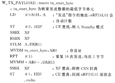

2.2.2 ESB发送数据
①将配置位PRIM_RX置低;
②保持CSN为低电平,送入接收端的地址(TX_ADDR)和数据(TX_PLD);
③将CE置高,开启数据发送;
④数据发送完毕,产生TX_DS中断;
⑤CE置低,可进入Standby模式。

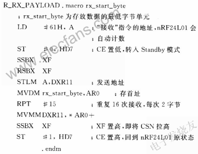

2.2.3 ESB接收数据
①配置位PRIM_RX置高,CE置高,则130μs后,nRF24L01开始监听空中信号;
②收到合法的数据包后RX_DR产生中断;
③状态寄存器中的RX_P_NO记录所接收的数据通道;
④CE置低可进入Standby模式;
⑤MCU通过SPI得到数据。

(1)写nRF24L01寄存器
(2)读nRF24L01寄存器
(4)发送数据
假设在(3)中已经将数据宽度定为32字节,则W_TX_PAYLOAD.macro tx_start_byte

同样假设在(3)中已经将数据宽度定为32字节,则R_RX_PAYLOAD.macro rx_start_byte
