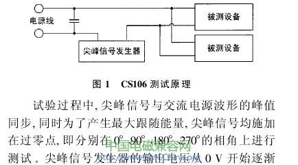

设备对尖峰信号的敏感度即设备能够承受规定水平的瞬态干扰,不会出现故障或工作状态混乱。电源线尖峰信号传感敏感度(CS106)的测试条件为在设备不接地的交流电源线上注入脉冲宽度小于5μs、幅值为400 V的尖峰信号,CS106测试原理图如图1所示。
增大,当输出电压增加至350 V时,设备的液晶显示屏出现了白屏,设备受到了尖峰信号的干扰,不能正常工作。

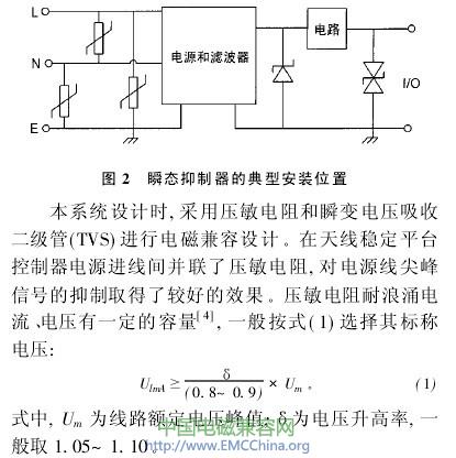

无论是从电源线还是从信号线进入的瞬态,都可以使用非线性器件衰减。将这些器件与被保护线路并联,对于正常的信号或电压水平,它表现为高阻态———主要由它自己的电容和漏电特性决定。当干扰源的电压大于它的击穿电压时,器件会立即转变为低阻态,使从瞬态源过来的电流离开保护电路,限制了保护电路上的瞬态电压。以瞬变电压吸收二级管(TVS)为例,TVS就是硅雪崩型二级管,它体积小、响应时间短。TVS在击穿前表现为一个跨接在线路输入端的高阻抗负载,而出现瞬态高压时,它即被激活,PN结发生雪崩效应,吸收大量能量,因此以箝位方式限制线路电压在允许范围内。在选取这些非线性器件时,它们必须能够承受电路的连续工作电压,并具有一个安全裕量,以吸收来自任何预期瞬态的能量。对瞬态抑制器的典型安装位置图如图2所示。
在倾角仪和陀螺信号传输电路设计中,将TVS并联在功率管两端;同时,在供电DC电源两端并联TVS,在CAN总线的信号线与地线之间并联TVS,它们均对电路起到了保护和抗电磁干扰作用。

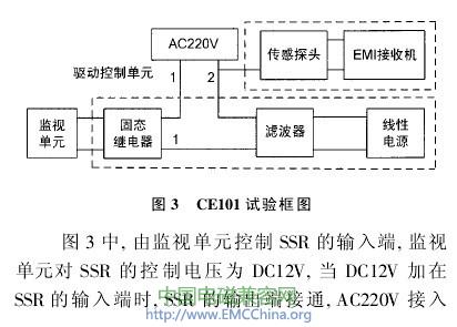

天线稳定平台系统由监视单元、驱动控制单元和主机单元3部分组成。这3部分分别安装在不同位置,监视单元与驱动控制单元之间通过30 m的电缆相连,驱动控制单元的输出功率接近1 kW,为了实现监视单元对驱动控制单元的遥控,在驱动控制单元中应用交流过零触发型固态继电器(SSR)进行交流开关控制。CE101试验框图如图3所示。
驱动控制单元,通过滤波器滤波后经线性电源给目标系统供电。使AC220V输入端的一根火线穿过传感探头,将传感探头的测试端接入EMI接收机。当监视单元给驱动控制单元遥控供电时,EMI接收机按照CE101标准进行测试并记录测试曲线。结果发现测试曲线中在50 Hz的奇数倍频率和偶数倍频率处均有正弦半波出现,同时波形在偶数倍频率处有超出标准曲线的部分。CE101项电磁兼容测试不合格。

针对电磁干扰产生的机理,采用PHOTOMOS继电器代替交流过零触发型SSR,按照上述方法进行CE101电磁兼容测试。测试结果仅在50 Hz的奇数倍频率处有正弦半波出现,并且奇数倍频率处的波形完全相同,偶数倍频率处不再有正弦半波出现,测试曲线位于CE101标准曲线范围内,完成25 Hz~10 kHz电源线传导发射干扰的电磁兼容设计。
