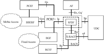

图1示出增强3GPP PCC PCRF功能?——(PCRF+),基于统一用户数据中心的固定和移动融合网络的统一策略控制平台。在保持原有3GPP PCC PCRF功能不变的基础上,增强型PCRF(PCRF+)整合了RACS中负责向AF请求的资源授权,完成QoS策略决策的功能实体SPDF。PCRF+ 可以依据业务信息、签约信息和运营商配置,以及x-RACF提供资源接纳控制策略来完成综合的策略决策过程。
图1  基于UDC的融合网络的统一策略控制平台
平台保留了RACS中的x-RACF的功能实体,以实现固定网络中原有的资源接纳控制过程和QoS映射功能。保证了原RACS系统结构的完整性。
从快速开发与部署的角度考虑,新的策略控制平台最大程度保留了RACS和PCC原来的接口。如图1所示,RACS和PCC分别使用Gq’和Rx接口来完成决策实体与应用功能间的交互,新的平台需要统一这两个接口的功能,根据TISPAN和3GPP的标准文件,这两个接口都使用Diameter协议,为融合提供了良好的基础。
新的策略控制平台将RACS和PCC原有的用户签约信息数据库统一到用户数据汇聚(User Data Convergence,UDC)功能实体,将原本分散的用户数据统一整合、综合处理,为决策平台提供更强有力的支撑。相关功能实体仍使用原有结构和过程来访问UDC上的数据。
