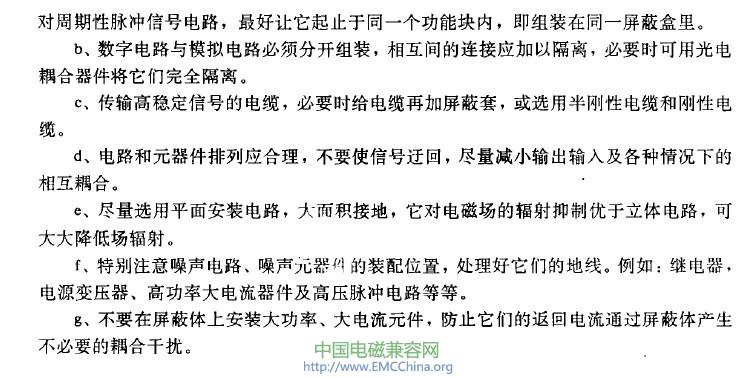

3电路工艺及结构方面的电磁兼容设计
电磁兼容不能只看成是电路设计人员的事,还必须由工艺和结构人员配合,才能共同完成合理的设计。因为不论是接地线的设置,电缆走向安排,还是电子组合的屏蔽体设计,电子组合的排列及变压器的放置位置,和各种材料的选择等都属于电子结构问题。
而屏蔽体的加工,印制板的制遣,电路的装配等将直接影响屏蔽,辐射及传导效果,这是工艺方面的问题。下述几个问题设计时应加以注意。
a、合理划分、组合单元电子电路,使它们按其功能组合成不同的功能块电路。尤其

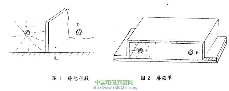

空间任何两个带电物体均可产生静电场,其中一方电压的变化必定会引起另一方的变化,产生静电祸合。静电藕合的机理是通过电路之间存在的电容拙合作用引起的。
克服静电荆合最好的方法是利用金属板作静电屏蔽体。把受干扰的两个源用金属板隔离开,或者把电路上的所有元器件安装在金属板的一边,如同表面安装电路那样,可获得良好的静电屏蔽。具体的屏蔽方法,尤其对杂散电容祸合作用的屏蔽,应该在设计初始阶段就全面加以考虑。
屏蔽方法:将一块金属板置于两个被屏蔽的电路中间,并使各金属板与地作电气连接,如图l所示。这样从一点发出的电力线均被屏蔽板挡住,即起到静电屏蔽作用。
也可作成屏蔽罩,如图2所示,也能获得好的屏蔽效果。由图2看出,A点的电力线也达不到B点,因此也能起到良好的静电屏蔽作用。
加大A、B距离,以减小杂散电容,也可减弱电容祸合作用,但这种方法受到体积限制,一般无法采用。特别要注意静电屏蔽体与地之间的接触必须良好,若接触不好,屏蔽体与地之间将有电位差,影响屏蔽效果。因此要求屏蔽盒应作导电防腐处理,所用螺钉,铆钉等固定不宜太稀,尽量使电接触良好,减小接地电阻,减小接地电感。
