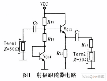

        射极跟随器(又称射极输出器,简称射随器或跟随器)是一种共集(Common Collector)接法的电路,如图l所示。它从基极输入信号,从射极输出信号。其输入阻抗高,对前级电路影响小,可作为多级放大器的第1级;输出阻抗低,带负载能力强,可作为多级放大器的输出级。由于其上述2个特点,可以在多级放大器里用作缓冲级。信号从发射极输出的放大器。其特点为输入阻抗高,输出阻抗低,电压放大系数略低于1,带负载能力强,也可认为是一种电流放大器,常用于阻抗变换和级间隔离。三极管按共集方式连接,即基极与发射极共地,基极输入,发射极输出,亦称为共集电极放大器。动态电压放大倍数小于1且接近1,且输出电压与输入电压同相,但输出电阻低,具有电流放大作用,因此具有功率放大作用。

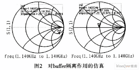

        图2是对buffer隔离作用的仿真。通过仿真发现:压控振荡器与外部电路相接时,外部电路阻抗的变化不会对压控振荡器的阻抗产生影响。

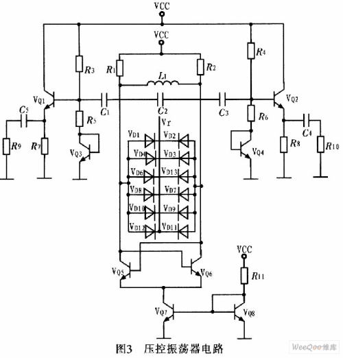

        压控振荡器按构成原理可分为反馈型振荡器和负阻型振荡器2大类。这里采用负阻型振荡器,其主要是由负阻器件和谐振回路组成的振荡器,利用负阻器件的负电阻效应与谐振回路中的损耗正电阻相抵消,维持谐振回路的稳定振荡。图3为压控振荡器电路。
