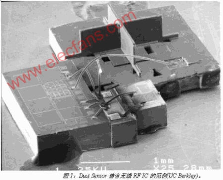

无线通信产品一直朝着低成本、低消耗功率、小体积等趋势向前发展。短距离设备(Short-Range Devices )更在无线传感器网络(图1)概念的推动下,带动了市场对射频芯片(RF IC)需求量的大增。射频收发器(TRX)要实现低功耗设计,低电压工作是必要条件。然而,电路效能与工作电压有关,如何兼顾效能与低功耗是一个很大的挑战。近年来,RF IC制作技术日新月异。高速、低功率元件更是众所瞩目之焦点。目前0.13um RF CMOS工艺的晶体管,其fT值可达到60GHz,这表明CMOS晶体管有足够的能力来处理高频信号。因此,业内的主流公司几乎都采用RF CMOS 技术,致力于低功率 RF IC的优化与研究。
