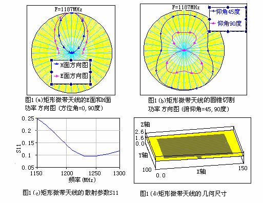

        (1)矩形微带贴片天线
        贴片的尺寸为a=11.43 cm,b=7.62 cm, 基片h=1.60 mm, εr=2.62, 工作频率F=1187MHz,馈电方式采用边馈。 贴片所在的XY平面剖分的基本单元尺寸选为dx=dy=2 mm, 基片的X方向尺寸为150mm, Y方向尺寸为100mm。 这是一个由具体的微带尺寸构成的"场"问题, 用这些几何尺寸可以建立一个EMSight电磁结构, 如图1(d)所示。 结构分成两层,上层是空气层,其顶板是开放的自由空间,取阻抗为377欧姆; 下层是介质基片层, 底板是金属接地平面。在空气与介质交界面上建立微带天线的几何图形。 使用软件中的EMSight模拟器, 可以很方便地算得天线的E面和H面功率方向图, 圆锥切割方向图以及天线的散射参数S11如图1所示。 在文献[2]的图1-12有用腔体理论计算的这个例子的E面和H面的电场方向图。 比较可见二者基本上是一致的。 但是本软件较腔体理论计算的优点在于用矩量法计算方向图时, 能把馈线对方向图的影响考虑在内。 因为"边馈"是一种不对称, 所以图1(b)的圆锥切割方向图也出现不对称情况, 这符合物理概念和实验测量。

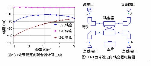

        (2)微带线定向耦合器:
        在文献[3]的第九章举出了微带线定向耦合器的一些设计实例。 该书第355页的一个实例中, 基片的参数是h=1.58 mm, εr=4.8, 微带线的宽度w=2.7 mm, 耦合部分的长度 L=7.5 mm, 耦合部分主副线的距离为 S=0.3 mm。 主副线的四个端口都连有90°切角弯头。 这个问题用本软件的两个模拟器都可以求解。但使用”VoltaireXL”模拟器更为方便, 因为在软件的元件库中有现成的各种耦合器和弯头的数据可以调用, 只要输入尺寸, 其电气性能即已知。 然后建立一个由集总元件构成的电路图(Schematic), 如图2(b)所示。 注意电路的四个端口也作为四个元件,根据实际使用情况,又分为"源端口"和"负载端口"。 另外, 整个基片也作为一个元件,要输入其电参数和几何参数。在建立电路后, 选择要计算的参数, ”VoltaireXL”模拟器在几秒钟内即可求出该微带线定向耦合器在1到9GHz的性能(见图2(a))。 把图2(a)与L.A.Trinogga书中的图9.5(C)的实验测量结果相比较,二者符合得很好。
