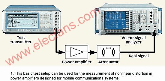

      图1所示为一组典型的、使用矢量信号分析仪进行测量的测试配置。带同相、正交调制能力的信号发生器产生一个RF移动无线信号,并将其送至被测器件(DUT,如移动通信输出放大器)的输入端。放大器的输出端通过衰减器(避免仪器工作范围外的高压)与矢量信号分析仪(如Rohde&Schwarz公司的FSQ-K70)输入端相连。甚至可用这一组设备直接测量基站的RF输出信号。

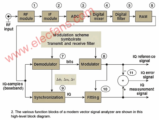

      图2为矢量信号分析仪的框图。经数字调制的RF输入信号通过RF及中频级(模块1、2)前往模-数转换器的输入端(模块数字信号处理器 DSP对基带信号解调至位级(图2中模块7),并产生一个与非失真发射信号相应的基准信号。信号分析仪仅需了解调制结构及适当滤波(模块8)。在对中心频率偏移、相位及符号定时(图2,同步模块9)校准后,被测信号的幅度和相位与基准信号相适应,以取得EVM的均方根值( RMS)。在最后一级中,将被测信号与参考信号进行比较(图2模块11)。在此时对典型调制误差(如与时间对应的幅度误差,与时间对应的相位误差)进行计算。这些信号用于表示矢量及星座图或用于在以后计算失真特性。

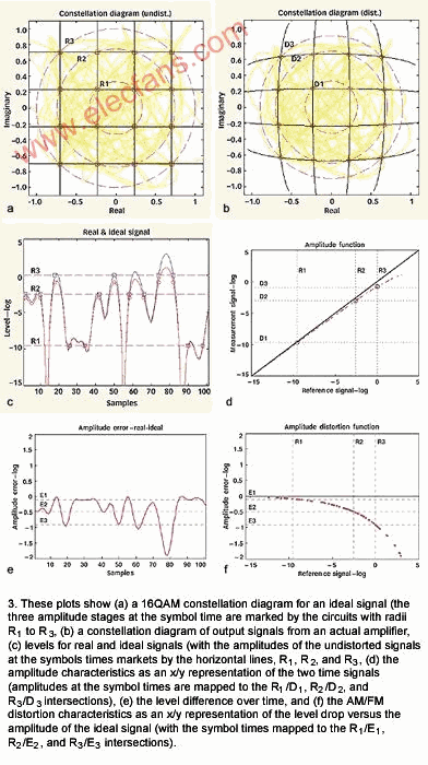

      图3(a)所示为经上升余弦滤波的未失真的16态正交振幅调制信号的理想星座图。图3(b)所示为纯幅度失真放大器的输出信号。两图中都标识了复杂基带信号的矢量图。实际的星座点(图3(b))在其理想位置的附近。栅格的曲率一定程度上表示了非线性、基于幅度调制的幅度失真。图3 (c)所示为幅度-时间特性。理想信号为蓝色曲线,实际信号为红色曲线。为便于识别,用正方形或圆标识符号时间。该理想信号的三个幅度等级用R1至R3的水平线表示,而测量信号则用D1至D3的水平线表示。
      尽管理想信号与实际信号在低电平段其本相吻合,但随着电平的增大,偏离加大。若用x/y坐标来表示各电平上的失真信号取样与其对应的理想信号取样,则所得结果便为调制?振幅特性。为了更好地判定,该电平段也可以表示为直线。特性曲线与对数线(线性增益)的偏离,即为放大器非线性失真的量度[见Figs.3(a)及3(b)]。
