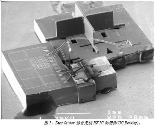

无线通信产品一直朝着低成本、低消耗功率、小体积等趋势向前发展。短距离设备(Short-Range Devices )更在无线传感器网络(图1)概念的推动下,带动了市场对射频芯片(RF IC)需求量的大增。射频收发器(TRX)要实现低功耗设计,低电压工作是必要条件。然而,电路效能与工作电压有关,如何兼顾效能与低功耗是一个很大的挑战。近年来,RF IC制作技术日新月异。高速、低功率元件更是众所瞩目之焦点。目前0.13um RF CMOS工艺的晶体管,其fT值可达到60GHz,这表明CMOS晶体管有足够的能力来处理高频信号。因此,业内的主流公司几乎都采用RF CMOS 技术,致力于低功率 RF IC的优化与研究。

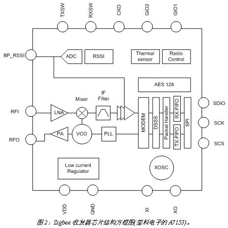

      本文将以笙科电子的2.4GHz IEEE 802.15.4射频收发器(适用于Zigbee标准,RF4CE则是基于Zigbee的遥控器应用规范)为例,介绍超低功率CMOS无线射频芯片的设计概要,从电路设计到系统观点,说明芯片设计和应用过程中需要考虑的地方。该芯片的设计考虑必须涵盖通讯标准规格、电路的行为模式。在接收部分,介绍了2.4GHz射频信号从天线接收后,进入LNA放大信号,经由混频器、滤波器、限幅器、接收端信号强度指示器(RSSI),最后到达数字解调器,然后把接收数据存入RX-FIFO。另一方面,TX-FIFO内的数字信息经过VCO与双点差异积分调制器调制,把调制后的射频信号通过功率放大器(PA)放大,最后经由天线辐射出去。本文也会从系统观点出发,讨论天线与PCB硬件设计重点以及软件控制,以帮助读者理解如何通过A7153实现低功耗的Zigbee或RF4CE射频网络。

从上述综合考虑,以笙科电子的A7153为例讨论无线收发器设计实例。A7153提供了250kbps的展频数据传输速率、范围为-20至5dBm的可编程RF输出功率,以及超高接收灵敏度(-95dBm@PER<1%)。硬件MAC提供128位AES加密和认证,以及SPI接口。这些接口使得对连接各种MCU变得非常方便。
A7153集成了RF IC所需的模拟电路,如VCO(良好的VCO曲线线性度提供双点差异积分调制器在高低温工作条件下的稳定性)、闭回路系统PLL、PA及匹配电路、RF开关、LNA及匹配电路)、Gilbert-cell混频器、映像抑制滤波器以及限幅器(limiter)。A7153的混频器与LNA设计成增益可调,用来提升整体接收器线性度表现。评断混频器设计好坏的指标为IIP3,IIP3数值越大,代表第三阶交互调制信号会干扰到欲接收信号的程度越低,也就是线性度较好。不幸的是,在射频电路设计中,增益与线性度经常要互做取舍。
在天线接口部分, A7153内建的PA及LNA的脚位型态(pin configuration)上采用单端输出入合并设计,可省去外部昂贵的平衡非平衡适配器(balun)。为达到更长的传输距离,笙科电子也提供CMOS工艺的集成型高功率PA(A7700,含LNA)。A7153整体电路均采用低电压设计、低电流驱动架构,以实现低消耗功率的目标。
A7153集成了晶体振荡器的负载电容及PLL滤波组件,大幅减少了外部被动元件。基频部分集成了许多功能,包含TX-FIFO与RX-FIFO、自动序码(preamble)添加、同步码及CRC检查码、展频码。此外,A7153内建的AES-128 硬件加速器,提供很容易实现符合Zigbee (IEEE 802.15.4)安全标准的CCM*模块,并支持载波侦测多重存取/碰撞避免(CSMA/CA)机制沟通方式,具有自动应答(Auto ACK)功能、信道能量侦测(ED)及连结质量指示(LQI),大幅降低了MCU的负担及功耗。
