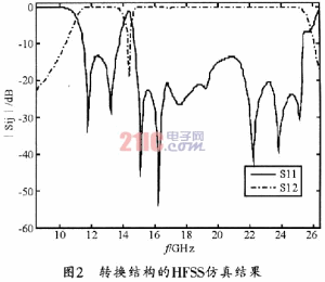

该结构的工作频率为15GHz,在11.51~13.74GHz、14.76~25.38 GHz频段内,其回波损耗均在-10 dB以下,插入损耗总体小于-0.8 dB,因此,该结构在两个频段内,均表现为带通特性。
而在14.31~14.47GHz频段内,回波损耗大于-2 dB,插入损耗小于-10 dB,表现为带阻特性。最终整体呈现为双带通且宽频带的带通滤波特性,其仿真结果如图2所示。
