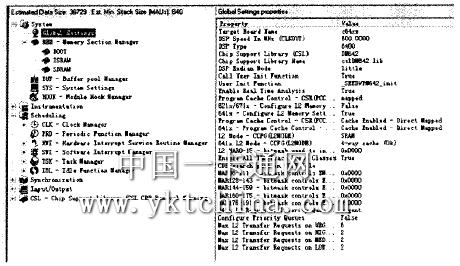

CDB文件包含了以下几个部分内容:系统部分(System)、实时分析部分(Instrumentation)、调度部分(Scheduling)、同步部分(Synchronization)、输入输出部分(Input/Output)、芯片支持库部分(CSL)。DSP/BIOS配置工具采用可视化界面,如图l所示。
图l DSP~IOS配置界面
具体地说,CDB文件的主要配置内容有以下几部分。系统部分:Global Settings体现系统所用处理器型号及其各种参数特性;MEM体现系统的程序和代码的放置位置以及占用空间的大小。调度部分:TSK—Task Manager主要定义用户定义任务及系统后台线程所调用的子函数,任务的优先级以及其存放位置和堆栈大小的设置情况。输入输出部分:定义视频各个输入输出端口如何实现与片级支持库CSL的链接,从而实现微驱动和参数传递。

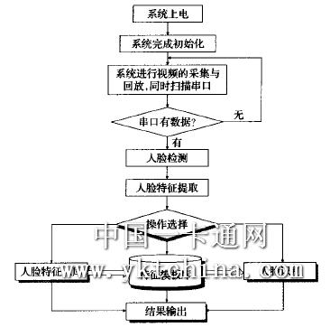

本系统基于DSP/BIOS架构开发实现,系统结构分为三部分:输入控制部分、视频处理部分和输出部分。输入控制部分通过串口中断来响应外部的输入;视频处理部分主要完成视频流中图像的人脸检测、特征提取和人脸识别并将结果输出;输出部分主要是完成识别结果的显示并通过串口向门锁控制器发送信号。整个 DSP上的软件由二个任务线程组成:tskvideo—capture线程从视频输入端口读取数据;tskloopback线程完成视频流中图像的处理并将结果输出。二者之间靠SCOM消息队列进行同步和消息传递 。系统流程如图3所示。
当系统上电启动后,首先对系统进行初始化。初始化完成后,系统进行视频图像的采集和回放,GIO/FVID(项层类驱动)控制TVP5150通过EDMA 将视频数据YCbCr(4:2:2)传递到视频输入任务请求的缓冲I~capFrameBuf中。当系统接收到串El中断信号后,视频处理任务通过 SCOM通讯从capFrameBuf中将数据取走,进行人脸检测、特征提取和人脸识别等一系列操作,并将结果输出。
本系统软件通过在YCbCr色彩空间中建立人脸肤色模型对人脸进行粗检测。实验发现当Cb取值范围为[90,135】,Cr取值范围为[120,168] 时,系统对肤色检测效果最好。人脸粗检测后再通过数学形态学中的开运算去除孤立的小点、毛刺和小桥(即连通两块区域的小点),最后通过对肤色中连通域的标记和统计去除非人脸区域,得到人脸图像 。在提取人脸特征之前对人脸图像进行灰度拉伸和归一化,使用离散余弦变换提取人脸特征,提取的人脸特征可以进行两种操作:作为模板存入人脸特征库或进行人脸识别。系统通过计算人脸特征,再与模板库中的人脸特征进行相似度比对和识别。
