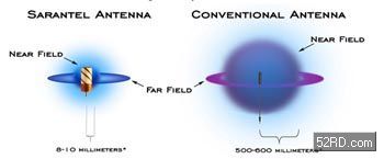

         四臂螺旋式天线由四条特定弯曲的金属线条所组成。不需要任何接地。它具备有Zapper天线的特性,也具备有垂直天线的特性。此种巧妙的结构,使天线任何方向都有3dB的增益,增加了卫星讯号接收的时间。四臂螺旋式天线拥有全面向360度的接收能力,因此在与PDA结合时,无论PDA的摆放位置如何,四臂螺旋式天线皆能接收,有别于使用平板GPS天线需要平放才能较好的接收的限制。使用此种天线,当卫星出现于地平面上10度时,即可收到卫星所传送的讯号。
         但是如果地面接收站附近干扰源较多,则不适用四臂螺旋式天线,因为四臂螺旋式天线具备有水平方向的增益,会将噪声一起放大,反而干扰了卫星讯号的接收。但是现在所生产的四臂螺旋式天线能突破多项传统天线的限制。天线是以陶瓷制成,近场极小,约仅有3~5mm,而有些传统天线的近场甚至高达1m。近场愈小,则使用者手持GPS装置时,人体愈不会造成干扰。
