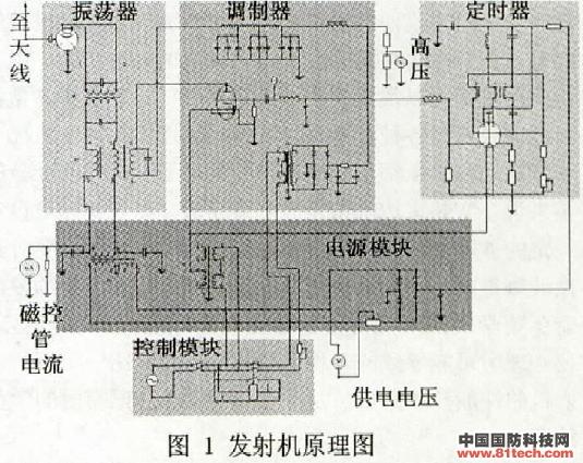

根据备品备件情况,所设计的雷达发射机如图1所示。包含了供电控制模块、电源模块、定时器模块、调制器模块、磁控管振荡器模块,以及电流表和电压表等指示仪表。
图 1 发射机原理图

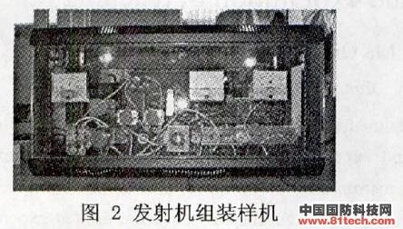

在三合板上调试好以后,购买了标准机箱,进行组装。由于空间位置、走线分布等问题,在组装过程中实际上又经历了一遍调试过程。组装成功后,使学员对雷达发射机的原理有了更深切的了解,同时对于电子线路、射频工程、机械工程等多种学科知识都得到了理论上的升华和实践技能的提高。组装成功的样机如图2所示。

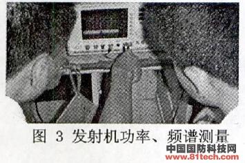

  1.发射机功率、频谱测量
  发射机功率的测量方法有功率计直接测量和频谱分析仪综合测量。不管那种方法测量首先必须考虑到测量仪器所能接受的功率范围。本实验用频谱分析仪综合测量法来测量样机的功率和频谱。由于频谱分析仪只能接受30dBmW的功率,因此用衰减度为28.7dB的定向耦合器连接精密衰减器对微波多级衰减后进入频谱分析仪,实测其功率为xxW、频谱宽度为xxMHz。测量结果如图3所示。

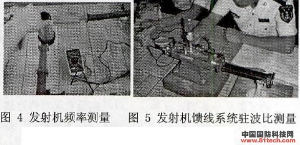

 2.发射机频率测量
  发射机频率的测量也可以使用频谱分析仪。本实验采用的是谐振腔式直读式频率计测量,其原理是电磁波通过耦合孔从波导进入频率计的空腔中,当电磁波的频率满足空腔的谐振条件时,被吸收的能量为最大,相应地,通过的电磁波信号强度将减弱,输出辐度将出现明显的凹陷,从外壳表面上可直接读出输入微波的频率。实验时,发射机来的微波经定向耦合器衰减后连接到直读式频率计,旋转其转动关节,用万用表检测其检波电流,当检波电流值最大时,频率计对应的频率读数即为微波频率。发射机频率测量如图4所示。

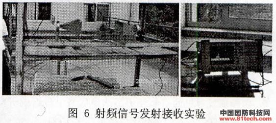

  4.射频信号发射接收实验
  射频信号的发射接收实验是通过波导同轴转换将发射机发出的微波经同轴电缆连接至一对喇叭天线,经接收后用频谱分析仪测量其频率与功率。实测效果如图6所示。
