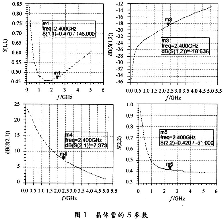

      本文放大器的晶体管采用hp_AT-4151l,首先对晶体管的参数进行仿真,晶体管hp_AT-41511的S参数仿真曲线如图1所示,仿真曲线的频率 范围为100 MHz~5.1 GHz。图1给出了2.4  GHz时晶体管的参数。S11=0.470∠148°,表明输入端匹配很差;S12=-18.636dB,表明单向性较好;S21=7.373  dB,这是晶体管的增益,放大器的增益还需计入输入和输出匹配网络的等效增益;S22=0.420∠-51°,表明输出端匹配较差。在2.4  GHz,晶体管的噪声系数为2.145。

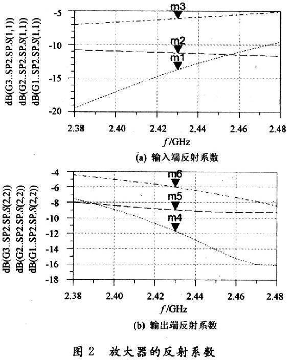

放大器输入反射系数dB(S11)-freq的曲线如图2(a)所示,放大器输出反射系数dB(S22)-freq的曲线见图2(b),图2中标记m1和 m4所在的曲线给出了放大器第一种状态;标记m2和m5所在的曲线给出了放大器第二种状态;标记m3和m6所在的曲线给出了放大器第三种状态。由图2可以看出,放大器的第一种状态输入和输出端匹配状态最好,第三种状态输入和输出端匹配状态最差。

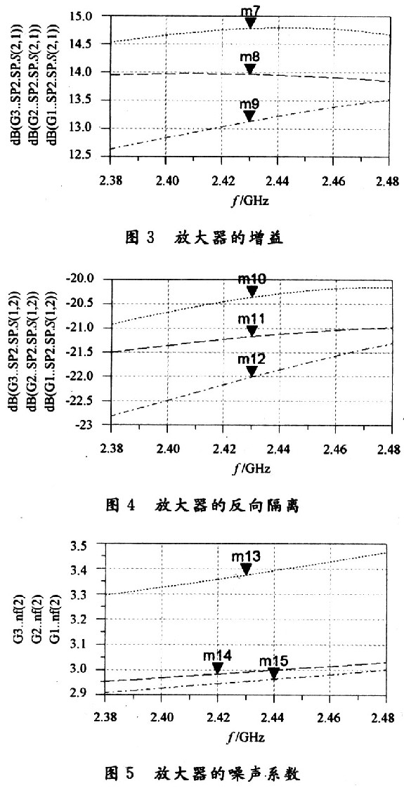

放大器增益dB(S21)-freq曲线如图3所示,标记m7所在的增益曲线对应图2的第一种状态;标记m8所在的增益曲线对应图2的第二种状态;标记 m9所在的增益曲线对应图2的第三种状态。由图可以看出,放大器第一种状态的增益最大,第三种状态的增益最小,也即输入和输出端驻波比状态越好,增益越大。
放大器反向隔离dB(S12)-freq曲线如图4所示,标记m10所在的隔离曲线对应图2的第一种状态;标记m11所在的隔离曲线对应图2的第二种状态;标记m12所在的隔离曲线对应图2的第三种状态。由图可以看出,该放大器的隔离良好,输入和输出端的驻波比状态越差,隔离越好。
放大器噪声系数nf-freq曲线如图5所示,标记m13所在的噪声系数曲线对应图2的第一种状态;标记m14所在的噪声系数曲线对应图2的第二种状态;标记m15所在的噪声系数曲线对应图2的第三种状态。由图可以看出,噪声系数受到反射系数的影响,反射系数越小,噪声系数越大。
