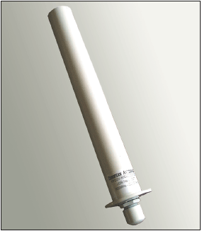

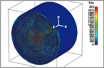

双锥型天线被设计用来在大频率范围内有效地工作。这种天线产生线性极化信号同时表现出极低的方位角波动,这意味着其多方向特征优秀。这种结构的有效带宽处于两倍频程间,取决于可以容忍的输入反射损耗。输入反射损耗的影响受此结构小型化程度决定,小型化的原因是选择了圆锥到圆柱的传输区间,或完全使用圆锥区间。图8和图9分别给出了某双锥天线及其电磁仿真结果。图10给出了其测试性能,可以清晰地看到其方向角图样波动非常小。虽然在商业通信系统中,这些构造的高功率处理能力并不总是很重要,但小巧的尺寸却使其充满吸引力。例如一种能覆盖整个从800MHz到2.2GHz频段的产品可以封装在一个直径32mm,长225mm的结构中。虽然可以获得更宽的带宽,但必须在带宽和直径上折中选择。较大的直径会展宽天线工作频率。这些天线构造在非常宽的频率范围内保持了其辐射图样特性,使它们适合微小区和微微小区的应用。这样的小区中使用天线放大信号(例如火车站)。拥有这种辐射图样的天线对于星形天线配置最有效。
