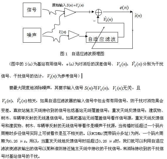

        ICS直放站采用了软件无线电及数字信号处理技术,实现有一定的技术门槛。ICS技术主要采用干扰自适应消除技术来达到消除干扰的目的。自适应滤波能有效地在未知环境中跟踪时变的输入信号,使输出信号达到最优。其原理图如图1所示。

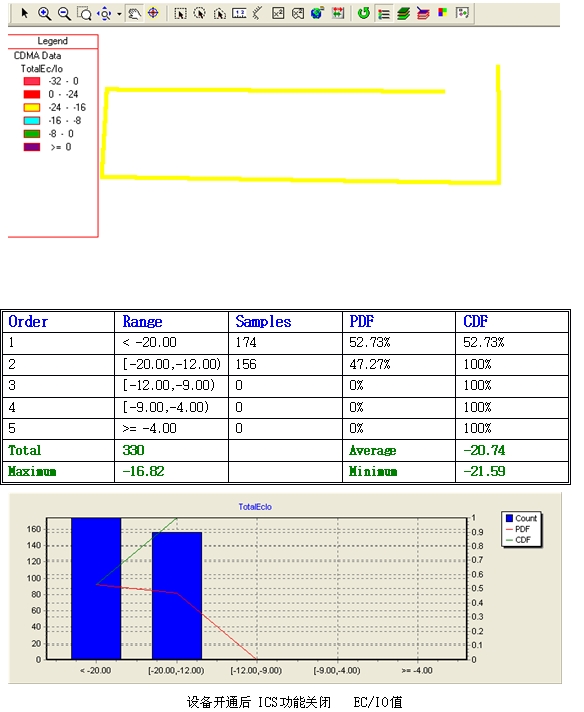

ICS设备开通后ICS功能关闭,EC/IO:

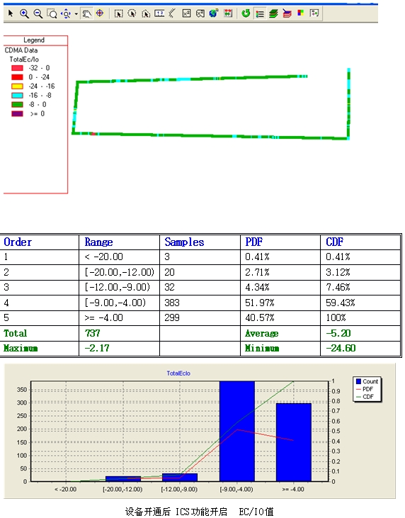

设备开通后ICS功能开,测试数据如下:

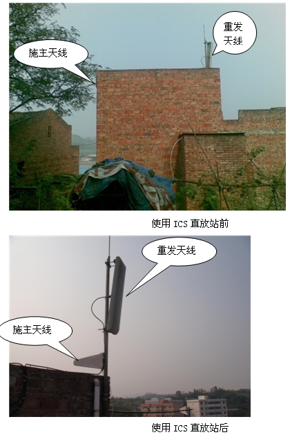

乡村覆盖:安装在居民建筑物楼顶。
         使用ICS直放站前,事主天线和重发天线距离较远,整机增益不能满增益90dB。使用ICS直放站后,施主天线和重发天线在同一根抱杆上,在隔离度比增益小15dB情况下也能正常最大增益工作。
