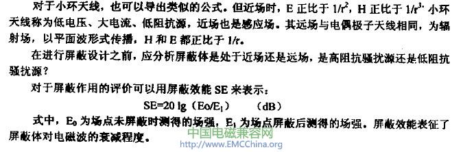

屏蔽技术用来抑翻电盛扭扰沿空间的传播,即切断辐射拐合的传播途径。电班场扰沿空间的传括是以电进波的方式进行的,可分为近场和远场.
电侧极子天线的近场称为高阻抗场,以电场为主,E正比于1尸,H正比于1尸。电偶极子天线称为离电压、小电流、离阻抗翻.近场又称为感应场。远场时,H和E都正比于I/r。远场又称为辐射场,以平面波形式传播。
近场电场屏蔽的必要条件是采用高导电率屏蔽体加接地;近场低频磁场屏蔽可采用铁、硅钢片、坡莫合金等高导磁材料进行磁屏蔽或磁旁路,增加屏蔽体厚度或采用多层屏蔽,可提高屏蔽效能,但不需接地:近场高频磁场屏蔽时,因频率较高,磁性材料的磁导率下降,磁损增加而不适用,这时,可采用高导电材料,使反射损耗增大,也不需接地,但如果屏蔽体接地良好,则还可以同时屏蔽近场高频电场:远场电磁屏蔽应采用高导电率屏蔽体并接地。

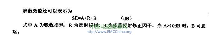

实际的屏蔽机箱都有许多必要的孔、洞和缝原,引起导电不连续性.产生电磁泄漏,使屏蔽效能远低于实心材料的屏蔽效能。因此屏蔽设计的关键就是如何保证屏蔽的完整性。
实践证明,当孔缝尺寸等于半波长的整数倍时,电磁泄拐最大,一般要求缝长或孔径小于k/10-)L/100.所以,高频时,屏蔽效能主要取决于孔、缝,而低频时,屏蔽效能主要取决于材料与厚度。但因趋肤深度有限,当厚度大于1.2mm后,就没什么实际愈义了。

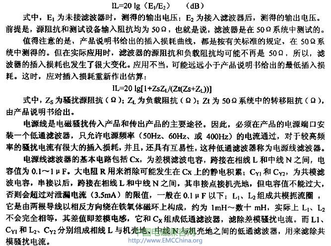

滤波器的重要特性是插入损耗随频率的变化,即频率特性。插入损耗定义为
基本电路的滤波效果很有限,为了提高滤波效果,可在基本电路基础上,再增加一些元件。例如,与共模扼流圈串联两只差模扼流圈,以增大对差模骚扰电流的滤波,而构成差模增强型滤波器;如果在共模扼流圈右边再增加一个共模扼流圈,以增大对共模孤扰电流的滤波,便构成共模增强型滤波器;也可以同时增加共模扼流圈和差模扼流圈,就构成了高性能型滤波器。差模滤波电容可以适当增加,但不希望增加共模滤波电容,以免泄漏电流超过安全标准规定的限值。
电源线滤波器的性能与其安装方式有很大关系。例如,安装时,滤波器的输入引线不得过长,与输出引线不得发生祸合,还必须接地良好。
