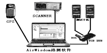

AirWisdom 是一款专业的 2G/3G 无线网络前后台综合测试平台,用于无线网络的性能测试和现场优化。AirWisdom产品能够通过软件驱动测试手机、导频扫描仪和GPS接收机组成的测试设备(如图1所示),实时采集无线网络空中接口上下行信令数据和各种事件报告,通过实时的话音测试和分组数据业务测试,来完成无线网络性能参数的测试,以及在后台分析过程中,结合测试地区的电子地图,通过后台分析模块得到更详细的分析数据,为优化无线网络、提高服务质量提供基础数据和优化方案。

图1 AirWisdom路测系统设备连接图

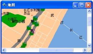

导入测试数据后,在电子地图中发现手机1存在一个掉话事件。如图2所示。
图2 地图中的掉话事件

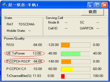

通过分析同一时刻的层一视图,发现当前服务小区的RSCP很弱(-94db),以至于TxPower过大(13dBm),达到了切换的门限值,因此手机发生切换事件。如图4所示。

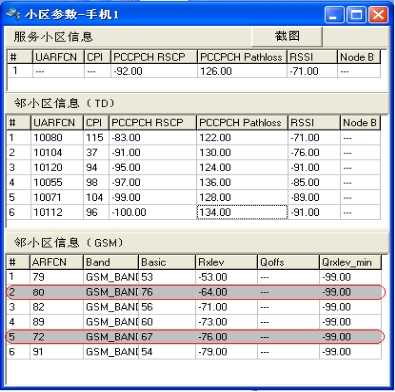

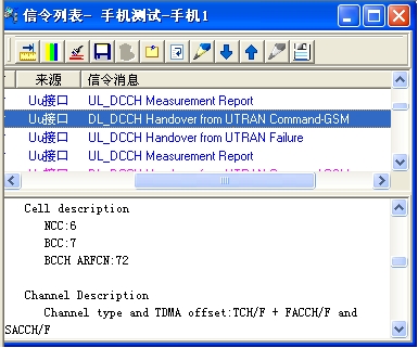

通过信令分析发现从当前服务小区切换到它的GSM邻区(ARFCN 72,BSIC 67);由于BLER达到了11.83%,因此切换失败。后面又发生了两次从当前服务小区切换到GSM邻区(ARFCN 89,BSIC 60)的事件;同样由于BLER过大而导致切换的失败。如图5图6所示。
图5 掉话的具体信令流程
图6 小区参数信息
由于多次从TD-SCDMA切换到GSM失败,而当前服务小区的信号很弱,不能满足通话的基本需求,因此发生了掉话。
