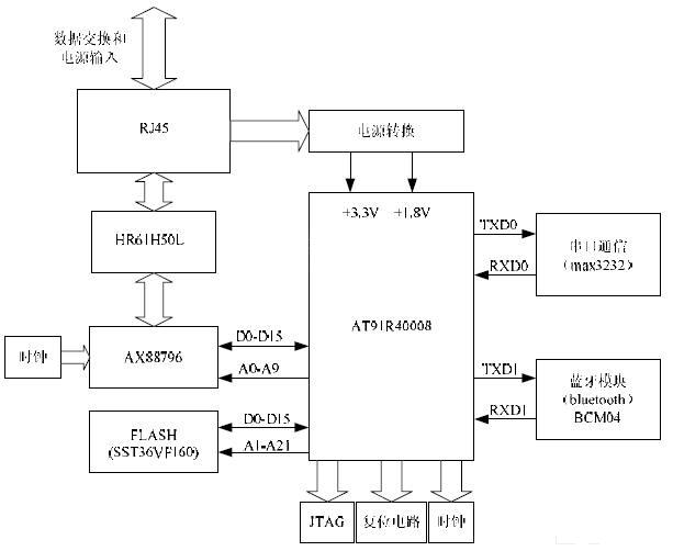

  该蓝牙接入点包含了微处理器( AT91R40008)、存储器、蓝牙通信模块、网络通信接口、串口通信等重要组成部分。在该设计中,电源使用了以太网供电设备,该设备除了用于网口通信,还提供设计中所需要的电源。该电源经过电平转换,为微处理器、存储器、蓝牙通信模块等提供所需的 +3.3V和+1.8V电源。 32位的微处理器 AT91R40008通过串口 0和串口 1与串口通信部分和蓝牙模块进行数据交换。图 1为蓝牙接入点的硬件框图。下面就其具体原理进行说明。

  微处理器部分的设计包含系统硬件的启动与复位,地址总线、数据总线的分配和定义,通过串行线对蓝牙模块的读写等。
  系统由外部的 50M钟振作为时钟源向 cpu输入时钟信号。复位电路由 10uF的电容、10K的电阻及按键组成低电平复位电路。该复位电路可实现上电低电平自动复位或者手动复位。AT91R40008内部 ROM为 128K,外部昀大可扩 64M的存储器,由于设计需要,在设计中扩展了一片 2M字节的 SST36VF160对大量的软件程序进行存储。由于 AT91R40008内部包含的 SRAM已达 256K,对于数据存储已够用了,所以在外部没有进行 RAM的扩展。网卡芯片 AX88796通过片选线、中断线、读写信号控制线和地址数据总线和 cpu相连,实现蓝牙接入点和上位机的网络通信。AT91R40008通过串口 1实现与蓝牙模块的数据交换,通过串口 0实现和上位机之间的串口调试。

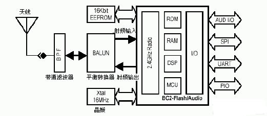

  3.1.3  蓝牙模块 BCM04是满足自适应的可进行数据交换和语音通信的蓝牙通信模块。其体积小,为 17.5×15.0×2.3mm;工作电压为 1.8V,功耗较低;以 UART为主接口,另有语音接口、 SPI接口、 PIO口等,其结构框图如图 2所示; BCM04内部集成了 16Kbits的 EEPROM和 4Mbits的 FLASH/ROM,具有丰富的存储器资源。
  在设计中,使用了蓝牙模块的 UART口和微处理器 AT91R40008的串口 1相连,通过蓝牙模块向工业现场的无线设备发送和接收数据,在由 cpu,经工业以太网将数据传送到上位机中,实现上位机对蓝牙设备的访问与监控。

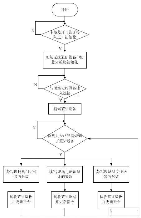

  在软件设计部分,主要介绍一下蓝牙模块的通信原理。首先,初始化蓝牙模块,直到初始化成功。接着对通信模块的各个端口进行定义。AT91R40008有 32位的 I/O口,设计时结合实际中的情况,考虑具体所用的端口,结合其他通信模块定义这些端口。定义通信模块端口完成以后,立即与现场无线设备进行连接。随后,蓝牙接入点开始搜索现场设备,并对现场设备进行读写,接收蓝牙指令并更新。其蓝牙模块的通信流程图如图 3。
  蓝牙接入点向本地子网广播自己的设备声明,并接收其他设备的设备声明。初始化完后 5秒钟内用来搜寻子网中的邻居设备,搜寻完成后,开始建立邻居表,并把邻居表内的其他从设备加入到无线调度列表中。网络组建完成后,接入点按照确定性调度算法轮询从设备。并把蓝牙数据报文转换成工业以太网的报文,放入工业

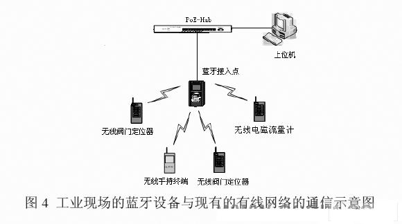

  在设计中,将工业以太网的有线网络与工业现场的无线设备之间建立连接,如图 4。工业现场的无线设备通过一个蓝牙专用的传输协议将数据传输到蓝牙接入点。数据经过转换,成为工业以太网能够识别和支持的格式,并传输到工业以太网中的一个发出指令请求的设备中。上位机同时可以通过以太网对数据进行监控。工业现场的无线设备还可以同时与一个带有蓝牙模块的手持设备和一个蓝牙接入点进行连接,对数据进行访问和采集。
