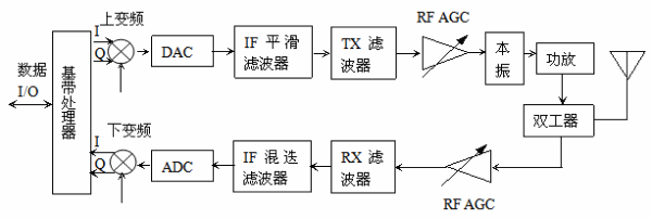

        RRU的工作原理是:基带信号下行经变频、滤波、经过射频滤波、放大经线性功率放大器后通过发送滤波传至天馈。上行将收到的移动终端上行信号经滤波、低噪声放大、进一步的射频小信号放大滤波和下变频,然后完成模数转换和数字中频处理等。系统框图如图1所示。
图1 RRU 内部框图

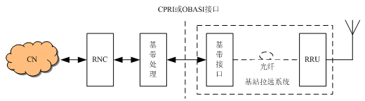

         RRU同基站接口的连接接口有两种:CPRI(Common Public Radio Interface 通用公共射频接口)及OBASI(Open Base Station Architecture Initiative 开放式基站架构)。其中,CPRI组织成员包括:爱立信、华为、NEC、北电、西门子。OBSAI组织成员包括:诺基亚、中兴、LGE、三星、Hyundai。RRU同RNC连接图如图2所示。
图2 RRU同基站接口

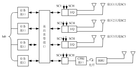

        信号覆盖方式上,RRU可通过同频不同扰码方式,从NodeB引出。也可通过同频不同扰码方式,从RNC引出。着两种覆盖方式都是常规的方式,这里介绍另外一种覆盖方式:基站有3个扇区,配有多余的信道板以及多余基带处理设备就可以利用基带池共享技术,将多余的基带处理设备设为第4小区,如图3所示。图中SC为扰码 I/Q射频调制解调,SCH为同步码。
图3 RRU新型覆盖方式

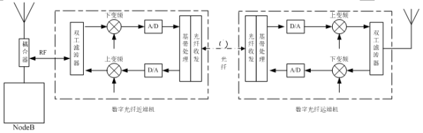

         数字光纤直放站不同于以往的模拟光纤直放站,它将RF信号经变频处理变为中频数字信号,再通过光纤拉远进行传输。其具体工作原理是:近端机将从NodeB接收到的基站下行信号通过耦合,下变频处理,到基带变为I/Q信号或低中频信号,经ADC变换到数字信号后按一定帧格式打包成串行数据,再经光纤发送到远端机,远端机经基带处理单元解帧,恢复I/Q或低中频信号,经DAC变换到模拟信号,再上变频到射频,经发射子系统发射出去;远端机将接收到的移动终端上行信号通过上述逆过程,上送至基站接收端。
        近端机完成对基站信号的获取和发送,远端机完成对移动终端机信号的获取和发送,近端机与远端机之间的接口为CPRI,以数字传送采用以太网的标准光纤收发器。系统框图如图4所示。
图4 数字光纤直放站框图

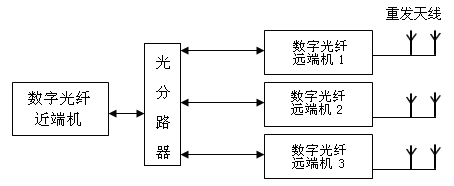

        数字光纤直放站对信号覆盖方式上,同以往模拟直放站用法类似,可通过光纤直连一拖一(一个近端加一个远端)使用,也可通过光分路器进行一拖多(一个近端加多个远端)覆盖使用。如图5所示。
图5 数字光纤直放站一拖多方式

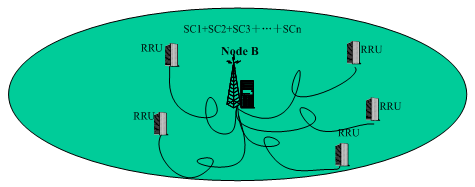

         在扰码的使用上,数字光纤直放站射频信号的扰码总是同施主基站的扰码相同,数字光纤直放站也不增加基站信道板硬件容量和正交码容量,所以在扇区内大量采用并不会增加扰码。射频拉远单元RRU是利用基站剩余的信道板和基带处理设备组成新的扇区,通过光纤系统拉到远处,有人称它为基带池技术,也有人叫它拉远的微蜂窝技术,总之,它具有硬件容量,并且拥有新的扰码和同步码。由于RRU具有基站性能,在宏基站的扇区内大量采用必然会增加很多扰码和邻区列表,过多的会发生导频污染,软切换增加。如图6所示。在网络优化时是这必须注意的问题。
图6单位面积内扰码增加,软切换增加,导频增加,易造成导频污染
