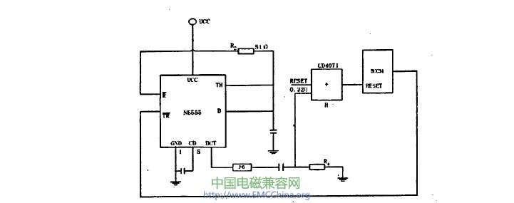

3.2硬件看门狗电路防止干扰。
采用单稳态触发器NE555作为微机看门狗电路;当系统工作正常时,看门狗电路不起作用,当系统运行不正常时,80C51的P1.1引脚不能给定时器送去触发脉冲,这时NE555中单稳态触发器就输出脉宽大于4US负脉冲,经F6反相后加至80C51的复位端,使系统可靠的复位,这样可防止因外界干扰引起的程序跑飞,使微机程序正常运行,见图1。
