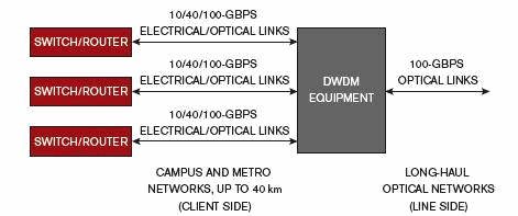

新的调制方法必须能处理长距离传输。短距离通信即所谓的园区与本地城域网中的客户端,它们不需要复杂的调制,因为距离很短,足以容纳较高的速度(图1)。对客户端,当距离远至40 km时,100 Gbps链路可以使用四个25 Gbps的通道。IEEE 802.3ba就定义了这些数据链路(参考文献2)。由于短距离100 Gbps链路要在一根光纤上使用四种波长,甚至要在最短距离上使用10根10 Gbps的光纤,因此,可能需要更多光纤来增加现有的10 Gbps速度。在短距离上安装额外的光纤花费并不高,如在一个园区网的建筑之间。
图1,运营商用一个数据链路的线路端作城际间的长距离传输。客户端传输则用于连接园区和本地城市地区。
长距离传输的情况就完全不同了,每家服务供应商网络的 “线路端”都需要传输数百公里的距离。为了补偿增加的通道而加光纤,成本太高昂了。Tektronix公司产品工程师Pavel Zivny说:“运营商要在现有的光纤中挤进100 Gbps的流量,其中很多原来设计用于10 Gbps,有些甚至是为2.5 Gbps光纤链路而设计的。”

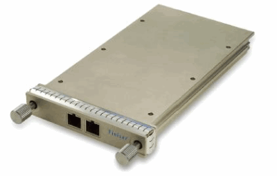

DP-QPSK技术如此之新,现在还没有用于线路端的收发器模块。Finisar公司高级技术师Chris Cole解释说,线路端的收发模块要大于客户端的模块(图3),现在正在确定一个多实体协议(参考文献4)。Cole指出,设计者甚至可以将线路端的收发器实现为一个线路卡,而不是模块。
图3,用于客户端传输的光收发器是基于针对一个线路卡尺寸以及电气连接的CFP多源协议(Finisar公司提供)。
