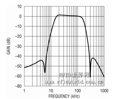

  低通和高通转角频率以及滤波器带宽由频率频率的标度比设定。低通标度比选项为100、300和600,而高通标度比为1000、2000 和6000。图一显示一个典型的滤波器回应,该滤波器具90MHz内部频率,高通和低通标度比分别设定为6000和600。4阶椭圆截止阻带响应有助于消除带外噪声。控制基频带宽就可以在RFID接收器适应工作环境的过程中,用软件定义它的工作模式。
图 一 15kHz 至 150kHz 通带上的滤波器回应

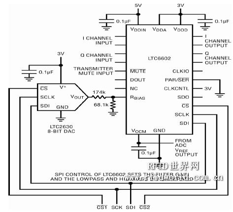

  图二显示了一个简单和基于 LTC6602 的滤波器电路,该电路用 SPI 串行控制来改变滤波器的增益和带宽,以适应一套复杂的数据速率和编码。(反向散射链路的频率范围为40kHz 至 640kHz,而数据速率范围为 5kbps 至 640kbps。)
图 二 具 SPI 控制的自适应 RFID 基频滤波器
为了实现该滤波器的精细分辨率定位,内部频率频率由一个8位LTC2630 DAC设定。0V至3V的DAC输出范围确定频率频率在 40MHz 至 100MHz (每位 234.4kHz) 之间的位置。低通和高通标度比由 LTC6602 的串行 SPI 控制设定。
  高通滤波器的截止范围为 6.7kHz 至 100kHz,而低通滤波器则为 66.7kHz 至 1MHz。最佳滤波器带宽设置可以透过一种软件算法来调节,而且是数据频率、数据速率和编码的函数。滤波器带宽必须足够窄,以最大限度地扩大 ADC 输入的动态范围,同时又必须足够宽,以保护讯号跃变和脉冲宽度 (正确的滤波器设置确保可靠的 DSP 卷标讯号检测)。

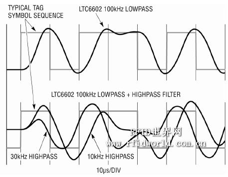

  图三显示一个实例,即滤波器对一个典型卷标符号序列 (一个 “短”的脉冲间隔,接着是一个“长”的脉冲间隔) 的时域响应。低通截止频率设定为等于最短时间间隔的倒数 (fCUTOFF = 1/10μs = 100kHz)。如果低通截止频率更低,那么讯号跃变和时间间隔将失真得无法识别。高通截止频率的设置更加定性而不是具体。
  高通截止频率必须低于最长时间间隔的倒数 (就所示实例而言,高通 fCUTOFF < 1/20&mu;s),而且要尽可能地高,以降低接收器的低频噪声 (基频放大器以及下变频相位与幅度杂讯)。图三的下半部分显示该滤波器的总体响应 (低通加高通滤波器)。
  比较具 10kHz 和 30kHz 高通设置的滤波器输出,10kHz 输出的讯号跃变和时间间隔对于检测符号序列而言是足够的 (在 RFID 环境,噪声将重迭在输出讯号上)。总的来说,提高低通 fCUTOFF 和/或降低高通 fCUTOFF 意味着,以增大滤波器输出噪声为代价“提高”讯号跃变和时间间隔的“质量”。
图三 滤波器对卷标符号序列的瞬态回应
