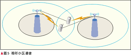

如图5所示,黄色区域是辅载波收缩区域——小区内层,白色区域是小区外层,采用辅载波收缩的N频点技术,进行分层次频点规划后,相邻小区交叉区域的用户受到的同频干扰减小,这样它们的切换成功率,服务质量(QOS)等性能指标都会有一定的提高。

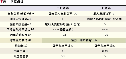

2.2 主要仿真参数
仿真中放置900个用户,每个用户都持续通话200s,其他主要参数如表1所示。

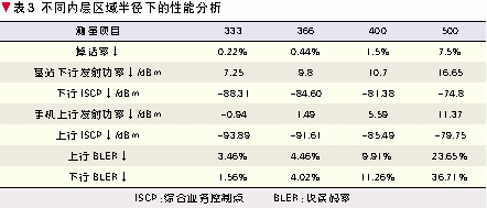

并且辅载波收缩的区域范围不同,即内层半径取不同值时,采用新方案后的系统性能也会因此有所差别。随着内层半径收缩,同频点复用距离也随之增加,用户同频干扰减小,用户的发射功率,系统的掉话率等都将有很大的改善,仿真验证结果如表3所示。

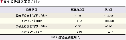

虽然采用分层次频点规划的组网方式进行仿真,系统性能有了一定的提高,但是,当用户多处于小区边缘或小区外层时,用户将首先接入主频点,直至主频点没有资源提供,这样会使主频点重负载,辅频点轻负载或无负载,新算法性能优势无法体现,甚至会出现掉话的后果。所以需要找到一种可以解决用户特殊分布场景时的改进方案[6]。基于这种考虑,我们对新算法做了进一步改进,在辅载波中另外选取1个频点作为中间频点,在主频点资源较多时,中间频点作为正常辅频点,收缩于内层小区;当主频点剩余资源很少,过多用户接入会对系统性能产生影响时,中间频点可以作为主频点的补充为外层用户提供资源接入。这样既可以保证同频干扰得到有效隔离,又同时可以保证在一些特殊用户分布情况下的系统性能。
假设仿真条件是两个相对的小区,小区半径为500米,R4时隙最大发射功率30 dBm。每个小区3个频点,只在小区外层各放置40个用户。仿真结果见表4
当然对于改进的新方案,相邻小区中间频点的选择是关键,它要求相邻小区的中间频点尽量遵循有效隔离同频干扰的原则。从仿真结果可以看出,合理的中间频点的选择将有效提高系统性能,节约功率!
