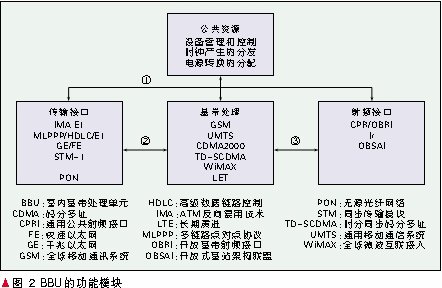

从BBU内部来看,可以将功能划分成如图2所示的四大部分:

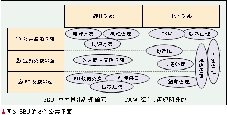

通过对功能模块的分解抽象,我们把BBU的架构实现分解成3个平面:公共资源平面、业务交换平面、I/Q交换平面。如图3所示。
以上两种划分方式,实际上是不精确的,各部分之间的边界也可能模糊,但是便于对架构进行研究。
从功能模块划分来看,传输可以被各制式共享,可以认为和制式无关;主控、时钟、电源部分也可认为和制式无关(时钟和制式相关);基带处理、射频接口部分,和制式相关。软基站的实现,必须将和制式相关的部分分解到更细的颗粒,在更细的颗粒上尽量做到无制式区别;对于无法消除制式特性的部分,需要进行封装,外特性屏蔽制式区别。
对于平面:
(1) 主要的差异在于各制式有不同的时钟需求。
(2) 采用成熟的千兆以太网(GE)或者快速以太网(FE)交换平面,软件统一内部协议,这样可易于形成统一的交换平面。
(3) 采用Serdes方式可以从架构上消除制式的差异,但是因为各个制式I/Q数据的速率各不相同,如果实现多模共存可配置,必须再通过一定方式的封装,屏蔽制式的差异。

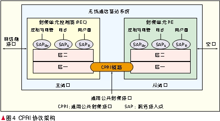

CPRI规范分成两个层次,如图4所示。层一包括了物理层传输、I/Q数据的时分复用(TDM)映射等,层2包括了控制信令等的定义。CPRI组织对UMTS/LTE 等的I/Q格式进行了规定,但是对GSM、CDMA2000的I/Q数据,可能是基于码片速率的原因,没有进行规范。协议二层划分原理上是能够承载多业务的,但是在层一进行过于细节的定义,其实并不利于实现多模式的软基站。相对而言,OBSAI RP03的四层结构就更加能够适应。如表1所示,在OBSAI RP03中,保证数据点到点传输的协议层,均能做到与制式无关。
如果要使得CPRI适于传输多种不同制式,就需要考虑细化分层,并在底层的空口数据容器AxC(Antenna Carrier)大小定义上考虑I/Q数据的容量适配,但在使用上要做到与制式无关,在传输过程中只考虑无制式AxC的传输,而不关心I/Q向AxC映射的方式、制式、采样的信息等。只在无法忽略制式差异的两端(也就是基带调制解调和中频处理)才看到制式数据。这样在部分情况下可能会牺牲一点承载效率,也可能会提高一些复杂度,但是从无线产品演进以及灵活性的角度看,这样的代价还是非常值得的。
